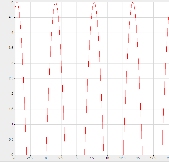

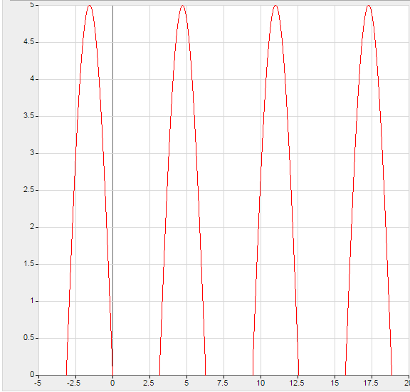

Bin auf der Suche nach einer Schaltung die mir einen Sinus in zwei
positive Halbwellen zerlegt. Die sollten danach mit einem Prozessor
ausgewertet werden können.
Mein Ansatz war das ganze mit Operationsverstärkern zu realisieren.
Das Problem beim "nicht invertierenden" war, das mir die negative
Halbwelle abgeschnitten wurde... und für den "invertierenden" nicht mehr
zu gebrauchen war.
Der Operationsverstärker (LT1490) ist an +15V und Masse.
Hat da jemand eine Idee?

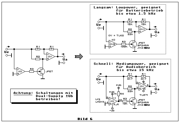

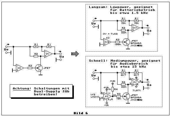

Danke an alle für die hilfreichen Beiträge.
Habe jetzt diesen Gleichrichter aufgebaut - und funktioniert perfekt.
Habe auch zusätzlich noch ein Rechtecksignal um auszuwerten welche eine
positive bzw. negative Welle war.

Moderator (Firma: Titel) Persönliche Seite #3829494
Franz S. schrieb:
> Das mit dem Offset hätte sicher auch funktioniert.
> Würde aber viel an der Auflösung verlieren.
Du lügst dir deine aufwändige Lösung schön: genau und exakt 1 Bit
würdest du "verlieren". So verlirst du auf jeden Fall den Phasenbezug:
ist das eine positive oder eine negative Halbwelle? Spätestens, wenn du
den Strom mit der Spannung zu einer Leistung verrechnen musst, wird das
höchst interessant...
Unbedingt beachten: du musst eine bipolare Spannungsversorgung
bereitstellen.
Und Vollwellengleichrichter mit Opamp gibt es auch mit weniger Aufwand:
https://www.google.de/search?q=vollwellengleichrichter+opamp
Auf "Bildersuche" drücken...
