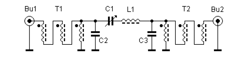

Ein bewährter Preselector ist der BCC Preselektor" : www.bavarian-contest-club.de/projects/presel/presel.pdf Die Besonderheit: als Selektionsmittel werden für 5 Ohm berechnete Serienkreise verwendet. Am Ein- und Ausgang ist deshalb ein 1:10 Trafo, der auf die 5 Ohm Umgebung transformiert. Die Schaltung ist schon tausendfach nachgebaut und bringt hervorragende Selektion bei hoher Großsignalfesigkeit. Das vereinfachte Prinzipschaltbild hängt an.

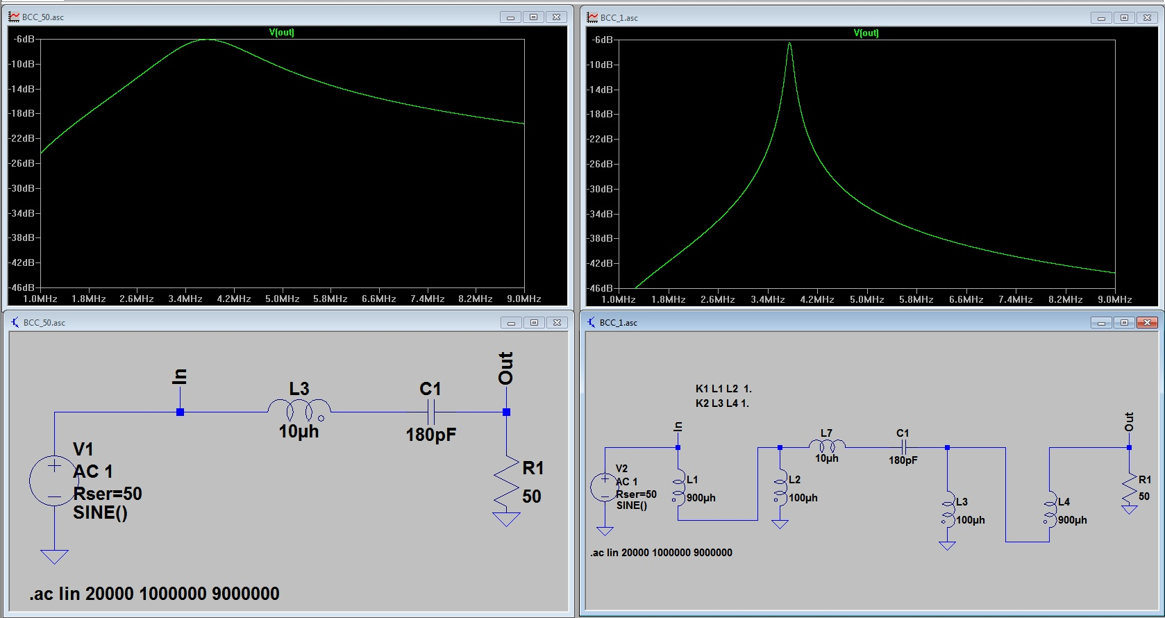

R. Freitag schrieb: > Zu welchem Zweck transformiert man das herunter? > Und warum nimmt man nicht einen Paralellkreis? Das ist eine Frage der Kreisgüte, die wiedrum die Banbreite bestimmt. Die 5-Ohm-Umgebung macht es möglich, daß man in einem Serienkreis mit der von ihm verwendeten Drehkokapazität und den dazu gehörigen Spulen eine genügende Trennschärfe erreicht! Denn die 5 Ohm bedämpfen den Serienkreis! Wollte man so etwas direkt in einem 50-Ohm-Weg bauen, müßten die Spule und auch der Drehko im Blindwiderstand ebenfalls um den Faktor 10 höher sein. Die Beämpfung des Serienkreises ist in einer 50 Ohm Umgebung 10 Mal höher als in der 5 Ohm Umgebung. Die Selektion auch entsprechend besser. Das kann man auch gut in einer Simulation sehen,wenn man die Selektion einmal mit 50 Ohm und zum Vergleich mit 5 Ohm anschaut.

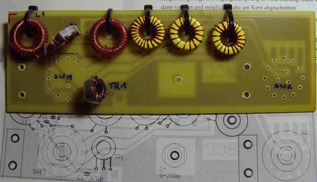

nabend, so sieht der Kram gerade aus..... Bald werd ich wissen ob ich Hi-Z und Lo-Z werwechselt habe... ;-)

sven schrieb: > Wenn der Drehko abweichen Werte hat ist auch nicht tragisch, dann passt > Du die Spulen an. Von derartigen Ratschlägen ist dringend abzuraten! Denn für die korrekte Impedanz des 5 Ohm Filters ist das L/C Verhältnis maßgeblich. Und das kann ich nicht verändern, ohne die Selektionseigenschaften und die Anpassung des gesamten Preselectors zu verändern. Was ich bei diversen Nachbauten des BCC Preselectors festgestellt habe ist, dass man je nach Bauart der Ein- und Ausgangstrafos erforderlich werden kann, die Kompensations Cs etwas zu variieren, um bestmögliche Anpassung und Selektion zu erreichen. viel Erfolg

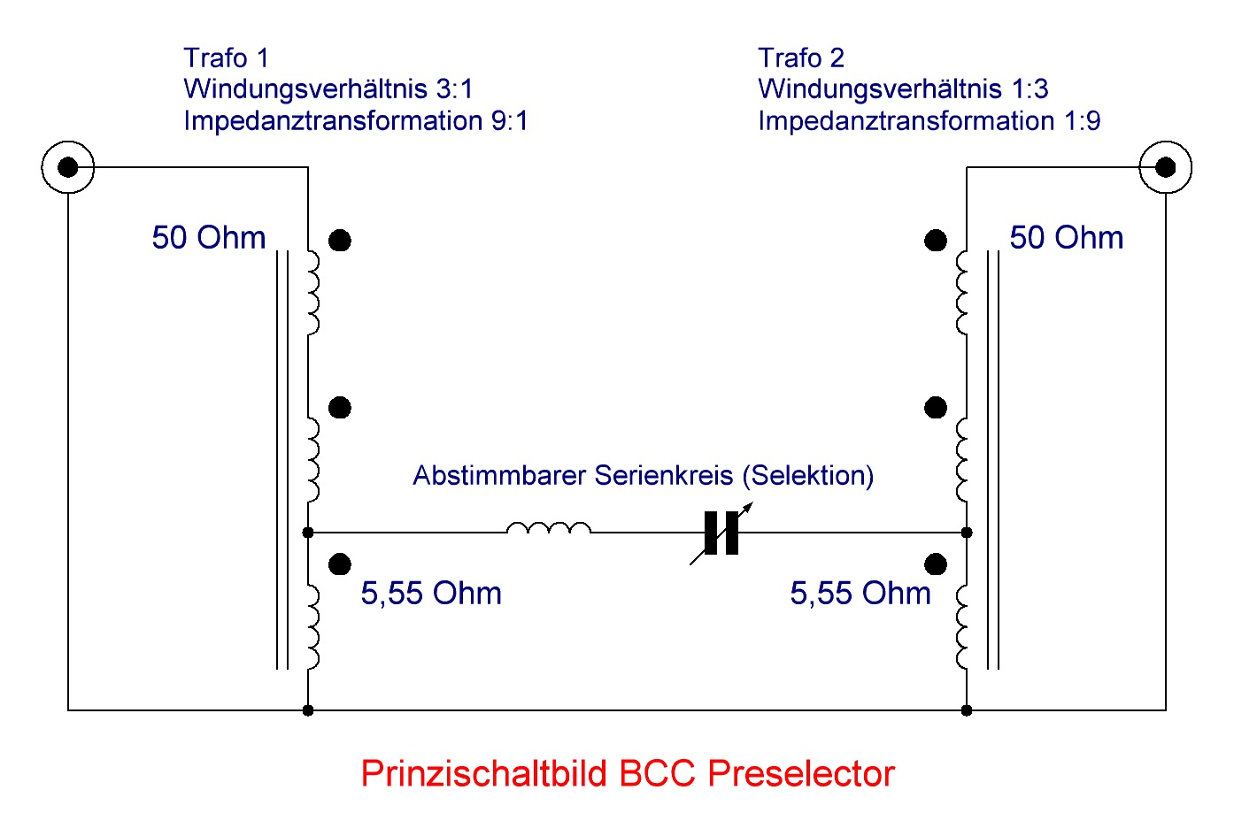

Kelvin Klein schrieb: > als Selektionsmittel werden für 5 Ohm berechnete > Serienkreise verwendet. Am Ein- und Ausgang ist deshalb ein 1:10 Trafo, > der auf die 5 Ohm Umgebung transformiert. Wohl eher ein 1:3 Trafo um von ca. 5 Ohm auf annähernd 50 Ohm zu kommen...
#3849870
foo schrieb: > Wohl eher ein 1:3 Trafo um von ca. 5 Ohm auf annähernd 50 Ohm zu > kommen... Um auch die Krämerseelen zu befriedigen, kann man sich ja darauf einigen, dass es sich vorn um einen 9:1 und hinten um einen 1:9 Impedanztrafo handelt, die die Selektionsumgebung von 50 Ohm auf 5,555555555555555555.... Ohm und zurück transformieren. Für die Funktion simd die Kommastellen eh wurscht.

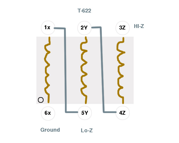

foo schrieb: > Wohl eher ein 1:3 Trafo um von ca. 5 Ohm auf annähernd 50 Ohm zu > kommen... Um auch die Krämerseelen zu befriedigen, kann man sich ja darauf einigen, dass es sich vorn um einen 9:1 und hinten um einen 1:9 moin Kelvin, 1:3 9:1 1:9 ??? .....von Minicircuits verwenden. Z.B. den T-622: weiter oben hattest Du die 1:1:1 Übertrager von Minicircuits empfohlen. wie kommen die denn von 50 auf 5 Ohm und wieder zurück?
#3850150
Klaus B. schrieb: > weiter oben hattest Du die 1:1:1 Übertrager von Minicircuits empfohlen. > wie kommen die denn von 50 auf 5 Ohm und wieder zurück? Klaus B. schrieb: > 1:3 9:1 1:9 ??? > > .....von Minicircuits verwenden. Z.B. den T-622: > > weiter oben hattest Du die 1:1:1 Übertrager von Minicircuits empfohlen. > wie kommen die denn von 50 auf 5 Ohm und wieder zurück? Einfach zur Erinnerung das Prinzipschaltbild nochmal vor Augen halten: Beitrag "Re: einfacher Preselector Nachbau" Dann Grundlagen HF-Auto-Trafo verinnerlichen: http://217.34.103.131/app/AN20-001.pdf Ein Trafo mit dem Windungsverhältnis 3:1 tranformiert die Impedanz im quadratischen Verhältnis der Windungszahl, also 9:1 dadurch: T1 im Schaltbild transformiert 50 auf 5,555.... Ohm T2 im Schaltbild transformiert 5,5555... Ohm auf 50 Ohm Der Serienkreis C1/L1 dazwischen ist vom L/C Verhältnis auf 5,5 Ohm optimiert. Die Kondensatoren C2 und C3 kompensieren die Wicklungsinduktivität Zu deiner zweiten Frage: Der T-622 Trafo von Mini-Circuits besteht aus drei Trifilar gewickelten Wicklungen, die ich je nach äußerer Verschaltung zu einem 1:9 bzw. 9:1 (Impedanz) Trafo wie im Prinzipschaltbild zusammenschalten kann.

@ Klaus Zur Verdeutlichung habe ich das Prinzipschaltbild des BCC Preselectros nochmal umgezeichnet und der Übersichtlichkeit halbe die beiden Kondensatoren zur Wicklungskompensation weggelassen.

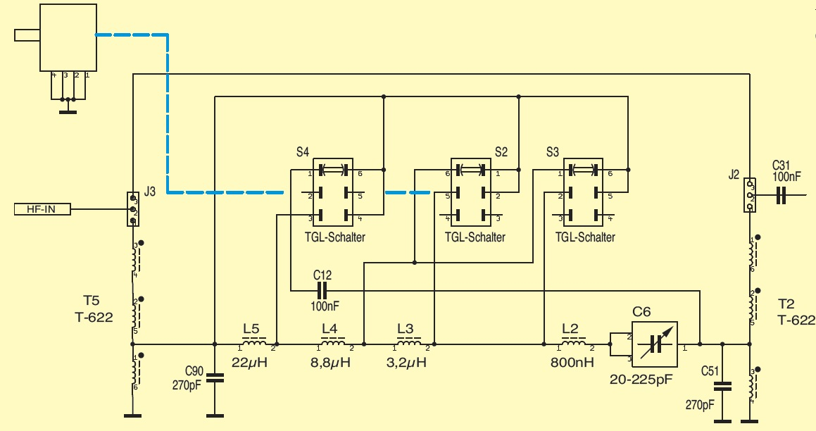

Die gleiche Preselector Schaltung wird auch im FA-SDR Transceiver verwendet. Durch die verschachtelte Darstellung der Stufenschalter fällt es nur nicht auf den ersten Blick auf, aber es ist exakt der BCC-Preselector. http://www.o05.org/fileadmin/bilder/pdf/FA-SDR-TRX_Hardware.pdf
