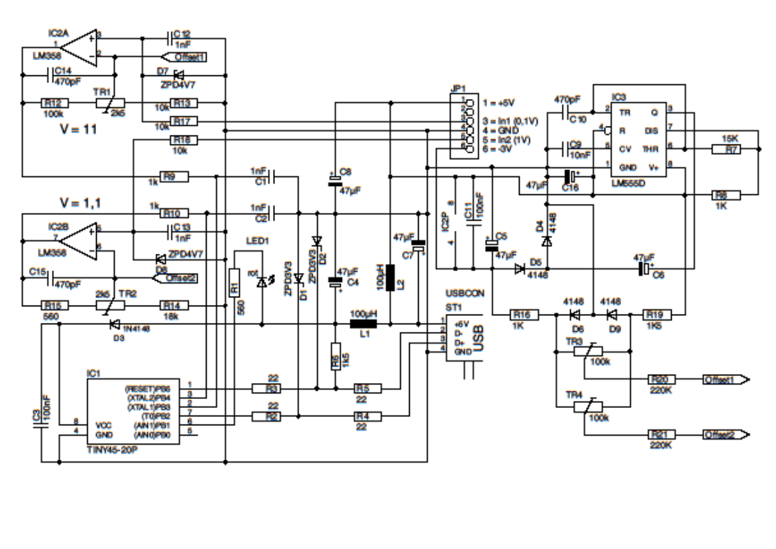

Hallo Leute,
ich möchte euch ein kleines Projekt eines Messgerätes vorstellen. Es
handelt sich um ein Messgerät mit zwei Kanälen (10Bit-Auflösung), welche

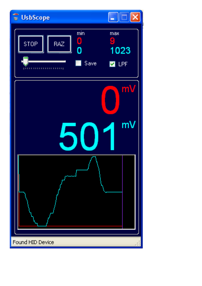

über USB-Schnittstelle ausgelesen werden, Die Messwerte werden am
Bildschirm angezeigt und in einer Datei gespeichert. Die
Eingangsempfindlichkeit kann, durch die Bestückung, zu 100mV oder 1000mV
gewählt werden. Messbereichh 0 bis 100,0mV oder 0 bis 1000mV.

Im Anhang befindet sich der Quellcode zur Firmware als
AtmelStudio4-Projekt, das Anwenderprogramm als VisualStudio2008
C#-Projekt, und das lauffähige Anwenderprogramm als .EXE, samt
zugehöriger DLL. Die Anwendersoftware läuft nicht unter 64Bit-Windows.
Die Bilder zeigen den Schaltplan und einen Screenshot der laufenden
Anwendersoftware.
Die Fuses für den Tiny sind FF 5F F1
Die Grundschaltung ist getestet und läuft einwandfrei. Nur die negative
Spannungserzeugung (555) und der Offsetabgleich ist neu und ungetestet,
da müssen evtl. die Widerstände noch angepasst werden.
Die Anwendersoftware hat noch keine Zeitbasis. Ist der Zeitbalken am
Rechtsanschlag, paßt ca. 1Stunde Aufzeichnung in das Bild.
Beim messen nicht vergessen: !!! Die Kanäle sind galvanisch gekoppelt!!!
Viel Spaß damit und Gruß. Tom
