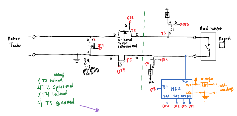

Hallo Leute,
ich brauche einen Rat.
Ich will eine Schaltung bauen (siehe Anhang) in der ich den Reed-Sensor
vom Motor elektronisch abkopple, das will ich mit T2 und T5 machen.Wenn
er der uC aus ist, also keine Versorgungsspannung hat, dann sollen T2
und T5 leitend sein. Wenn der uC an ist, dann soll der die beiden
sperren.
Kann das so funktionieren oder gibt's da eine bessere Lösung ? Also Ziel
ist es Motor und Reed-Sensor abzukoppeln und zwar aktiv.
Danke.

Ohne konkrete Angabe welche Transistoren du da nehmen willst, kann man
dazu nichts hilfreiches sagen.
Auch solltest Du mal erklären, was genau Du unter abkoppeln verstehst.
Warum willst Du den Kontakt abkoppeln?
Die Ausgänge des Mikrocontrollers haben ohne Spannungsversorgung einen
undefinierten Zustand. Du brauchst Pull-Down Widerstände, um sie in
einen definierten Zustand zu bringen. Mit Pull-Up geht es nicht. Jetzt
denke mal nach, wie die Transistoren arbeiten, wenn Du da noch Pull-Down
Widerstände hinzu fügst.
Manchmal ist ein Relais besser geeignet, manchmal sogar billiger,
einfach ist es allemal, denn dann erübrigen sich Deine Fragen.
