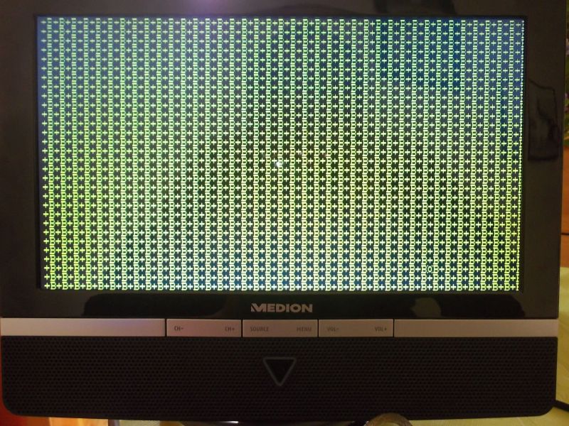

Buchstaben werden dauernd ausgedruckt auf dem Screen.
Gast #3828005
Hallo, guten Tag.
Ich habe hier eine Verilog-Beschreibung mit dem Vga-Text.
Es ist erweitert mit einer RS232 zum PC 19200 Baud.
Es funktioniert auch soweit, nur werden dauernd Buchstaben ausgedruckt
bis meine Sreen-Abfrage bei 2399 wieder auf "0" und dann geht es wieder
los.
Die LED_g die ich angeschlossen habe zur Konrolle zeigt auch immer nur
den einen Buchstaben bis ich den nächsten Buchstaben vom PC übertrage.
Die RS232 läuft mit State.
Ich weiss nicht weiter.
Was muss ich jetzt hier bitte in der Schleife von dem RS232-Modul
reinsetzen
damit der Kreislauf unterbrochen wird bis zur nächsten Taste.

Habe ein Teilerfolg erzielt:
Habe das "we=0" in der schleife nach "else" reingesetzt , das Echo wird
nicht mehr ausgegeben nur noch die Buchstaben die ich drücke schreiben
den Screen voll. Sieht schon etwas besser aus....
Jetzt brauche ich bitte die Hilfe, damit der Screen immer nur ein
Ausdruck vom Buchstaben macht.
Danke.
Gruss

Schreibst du immer rcv_sr in den Textspeicher wenn rcv_sr >= 32. Diese
Bedingung würde ich so umschreiben, dass das nur dann in den
Textspeicher geschrieben wird, wenn ein neues Byte/Char empfangen wurde.

Hm...wie soll ich das machen, es muss ja dann irgendwie angehalten
werden?
Danke.
Gruss
Ich habe ein Terminalprogramm, wo ich 1 Buchstaben verschicken kann.
Dieser eine Buchstabe schreibt dann schonden Screen voll bis die Abfrage
:write_address <= 2399 kommt. Der Screen hat ja 2400 Zeichen.

Ich kann leider kein Verilog. Aber in dem Code gibt es
data_bit_count == 8
Diese Bedingung kannst du verwenden um einmalig den gerade empfangenen
Buchstaben ins Textram zu schreiben.

Da drinnen die Zeile
if(rcv_sr >=32)
ersetzen durch
if(data_bit_count == 8)
Wobei auch das nicht funktioniert. Du musst den Übergang von
data_bit_count von 7 nach 8 erkennen oder irgendwie eben das Ende von
jedem Byte. Also z.B. so:
if(data_bit_count == 7 and rcv_bit_per == 2604)
Das wäre also dann das Ende des letzten Bits vor dem Stoppbit, wenn der
Zähler der Bitzeit auf dem Maximum steht.
Habe jetzt diese Zählkontrolle für "write_address" rausgenommen,
trotzdem rattert der Screen voll durch, wenn ich mit dem Terminal nur 1
Buchstaben sende.

Ha? Wieso hast du das gemacht? Es geht um die Bedingung bei der
geschrieben wird. Und die trifft öfter ein als du willst. Eine
Möglichkeit das zu ändern oder was man grob beschreiben sollte habe ich
oben geschrieben.
Hallo Peter,
Das probelm ist, dass es hier keine möglichkeit gibt, zu erkennen, ob
ein empfangenes zeichen bereits angezeigt wurde.
Füre noch ein flag ein. es wird gesetzt, wenn ein neues zeichen
hineingeschrieben wurde, und zurückgesetzt, wenn das empfangene zeichen
in den bildspeicher komiert wurde. Mein Verilog ist etwas eingerostet,
abe so in etwa müsste es gehen:

Der Compiler beanstandet, das newchar 2x angesprochen wird als
Drahtverbindung.
Man kann zwar beliebig abfragen , aber nur einmal zuweisen.
Aber daran liegt es, nur ich finde ausgedrückt keine Beschreibung für
einen Weg. Eine Testbench braucht man hier nicht weil es an einem Weg
