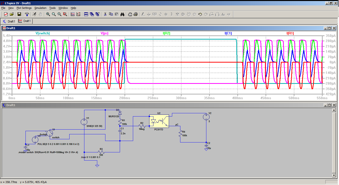

hätte mal eine Frage zu dieser Schaltung:
Ich möchte von einem Relais, welches Netzspannung schaltet die Stellung
rücklesen und hätte mir folgende Schaltung dazu überlegt (siehe
Attachment).
Das Relais schaltet nur die Phase. Diese geht dann zur Last.
Könnte die eurer Meinung nach auch in der Praxis funktionieren?
Die 10µF KOs habe ich gewählt, da die Schaltung ja keinen Erdanschluss
hat (also eine hohe Kapazität gegen den N-Leiter des Netzes), sonst aber
Fehlermeldungen kommen...
Die Verlustleistung bei offenem Relais dürfte laut Simulation so bei
300µA (I-R1)*230V=70mW liegen.
Danke für euer Feedback..!
Grüß Dich Michael,
ich muß zugeben ich versteh die Schaltung nicht. Ich würde aber
normalerweise eh einen separaten Öffnerkontakt des Relais für die
Rückmeldung der Stellung des Relais abfragen.  Dies ist aber wohlgemerkt
keine sichere Abfrage, denn das Relais kann den Lastkontakt
verschweissen und das Relais kann dann gleichzeitig offene und
geschlossene Kontakte haben.  Für eine sichere Abfrage muß der
Öffnerkontakt eines Schützes verwendet werden.  So üblich in der
Steuerungstechnik. Viele Grüße.

Die Schaltung irritiert mich. Wenn S1 geschlossen wird, brennt R3 durch,
weil dann über 2 Ampere fließen!
Ich würde auch niemals einen 1 Mega-Ohm Vorwiderstand für eine LED (bzw
Optokoppler) verwenden. Der Optokoppler ist ganz sicher für höhere
Ströme gedacht.
Lies Dich mal in das Thema "Kondensatornetzteil" ein. Ich denke, dass Du
sowas suchst.
        220 Ohm
     o---[===]-----+----|>|----+
230V~              +----|<|----+
     o-----||------------------+
         100nF 630V
Eine Diode kann der Optokoppler sein, die andere kann eine LED zur
Statusanzeige sein. Oder eine nicht leuchtende Diode (z.B. 1N4148).
Die Stromstärke beträgt etwa 7mA.

Danke allerseits einmal für die schnellen Antworten!
@oszi40:
Ich möchte mit Relais Verbraucher im Haus schalten und das z.b. auch aus
der Ferne. D.h. ich brauche eine Rückmeldung ob das funktioniert hat.
Da ich sowieso eine Rückmeldung brauche, habe ich mir gedacht, zwecks
Sicherheit, könnte ich mit so einer Schaltung eben auch Verschweißen
und/oder Kontaktbrüche feststellen.
Ein 2-poliges Relais würde mir im ersten Fall weiterhelfen, im zweiten
allerdings nicht.
@stefanus:
R3 soll nur die Last darstellen um zu sehen, wie auch die Ströme in der
Schaltung werden, wenn ein ordentlicher Laststrom vorhanden ist.
R2 habe ich deshalb mit 1Meg gewählt, da hier ca. 225Vrms abfallen
müssen und sonst die Leistung zu hoch wäre um die Wärme wegzubringen.
Das Kondensatornetzteil sieht interessant aus, Problem ist allerdings,
dass ich nur die Phase schalte, d.h. keinen N-Leiter an der Platine
habe, der Gegenpotential liefert!

Wenn man keinen N-Leiter hat, kann man trotzdem eine Art
Kondensatornetzteil für den Optokoppler nutzen. Der Strom für den
Optokoppler fließt dann aber halt auch über die Last - so 100% aus ist
die Last also nicht. Der Kondensator wirkt dann auch gleich als eine Art
Snubber zum Reduzieren von Funken an den Kontakten. Vor allem bei
Induktiver Last muss die Spannungsfestigkeit genügend hoch sein - ggf.
auch 2 Stück (Klasse X1) in Reihe.
