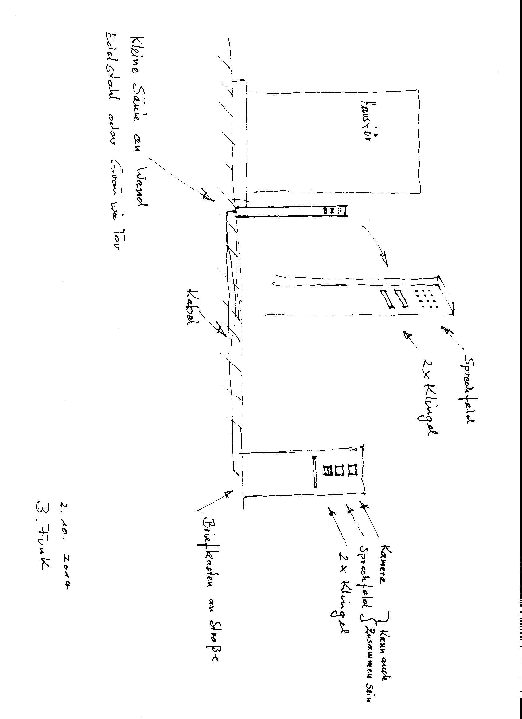

Ich baue ein Einfahrtstor, elektr. mit einer Briefkastensäule.
In die Säule soll Sprechanlage und Kamera. Elektr. Türöffner
für das Fußgängertor eingebaut werden.

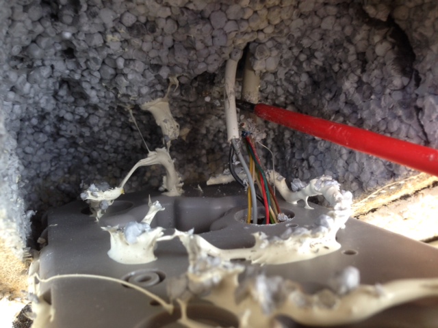

Es gibt schon eine Haustür ( mit Elektr. Türöffner und Sprechanlage,
Siedle )
Nun muss das alles mit möglichst geringem Installationsaufwand
zusammenkommen.
Bisher habe ich 2 Systeme im Blick.
Gira ( 2 Draht- Technik ) ist aber recht teuer.
Oder Elcom ( 4 Draht- Technik ) deutlich günstiger.
Die Anbindung soll über die Außensprechstelle an der Haustür
erfolgen.
Bisher habe ich nur das Foto der geöffneten Außensprechstelle.
Wichtig, es gibt 2 Wohnungen im Haus.
Worauf muss ich achten?
Fast vergessen: Ein wichtiges Kriterium ist, dass die bestehende
Verkabelung im Haus beibehalten werden soll.
Natürlich müssen neue Inneneinheiten mit Bildschirm eingebaut werden.
