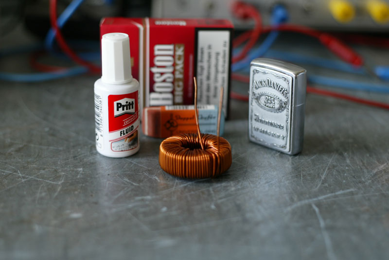

damit habe ich Versuchsweise aus 12V= -> 110V= gemacht um einen Cam
Akkulader zu betreiben (geht weil Schaltnetzteil)
L war eine entsprechnd große Ringdrossel die ich selber auf 1/10
angezapft hatte.
