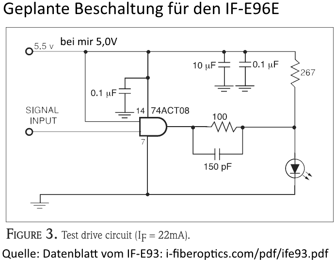

Ich bin mal wieder in die typische Falle getappt und habe mir aus
Unwissenheit die Bausteine herausgesucht, die für meinen Anwendungszweck
überdimensioniert und damit zu teuer sind.
Hier nun ein Versuch eine sinnvolle Zuordnung zu finden:
Mikrocontroller-Verbindung:
Sender IF-E96E (ca. 4,2€) bis 5Mbps und 75m
Empfänger IF-D95T bis 125kbps mit TTL-Logik (5,7€)
Empfänger IF-D91 bis 100Mbps ohne Logik (3,6€)
Für superschnelle Verbindung (50Mbps): (vielleicht nie notwendig)
IF-D97 und IF-E98 (kosten zusammen für eine Richtung ca.28€)
Für mein Projekt werde ich als Sender den IF-E96E und als Empfänger den
IF-D95T nehmen. Da muss ich mir keine Gedanken um die Ansteuerung
machen.
Für den Sender nehme ich die Beschaltung wie ich sie beim IF-E93
gefunden habe (s. Anhang)
Mir ist nur kein Einzelgatter des 74act08 bekannt - schade. Auch kommt
mir der 100 Ohm Widerstand am Ausgang des Gatters recht niedrig vor.
Sollte im Extremfall die Diode dauerhaft an sein ergibt sich doch eine
Überlastung - oder?
[Nachtrag: Vermutlich sind 220 Ohm in Reihe zum Gatter und 390 bis 470
Ohm als Vorpannung besser (andere Farbe der LED).]
Nun noch eine Frage zu dem Empfänger IF-D91. Ist es richtig, dass das
Signal mit einem OPV verstärkt werden muss und anschließen auf einen
Schmitt-Trigger treffen sollte? Welche Verstärkungen haben sich bei euch
bewährt?
