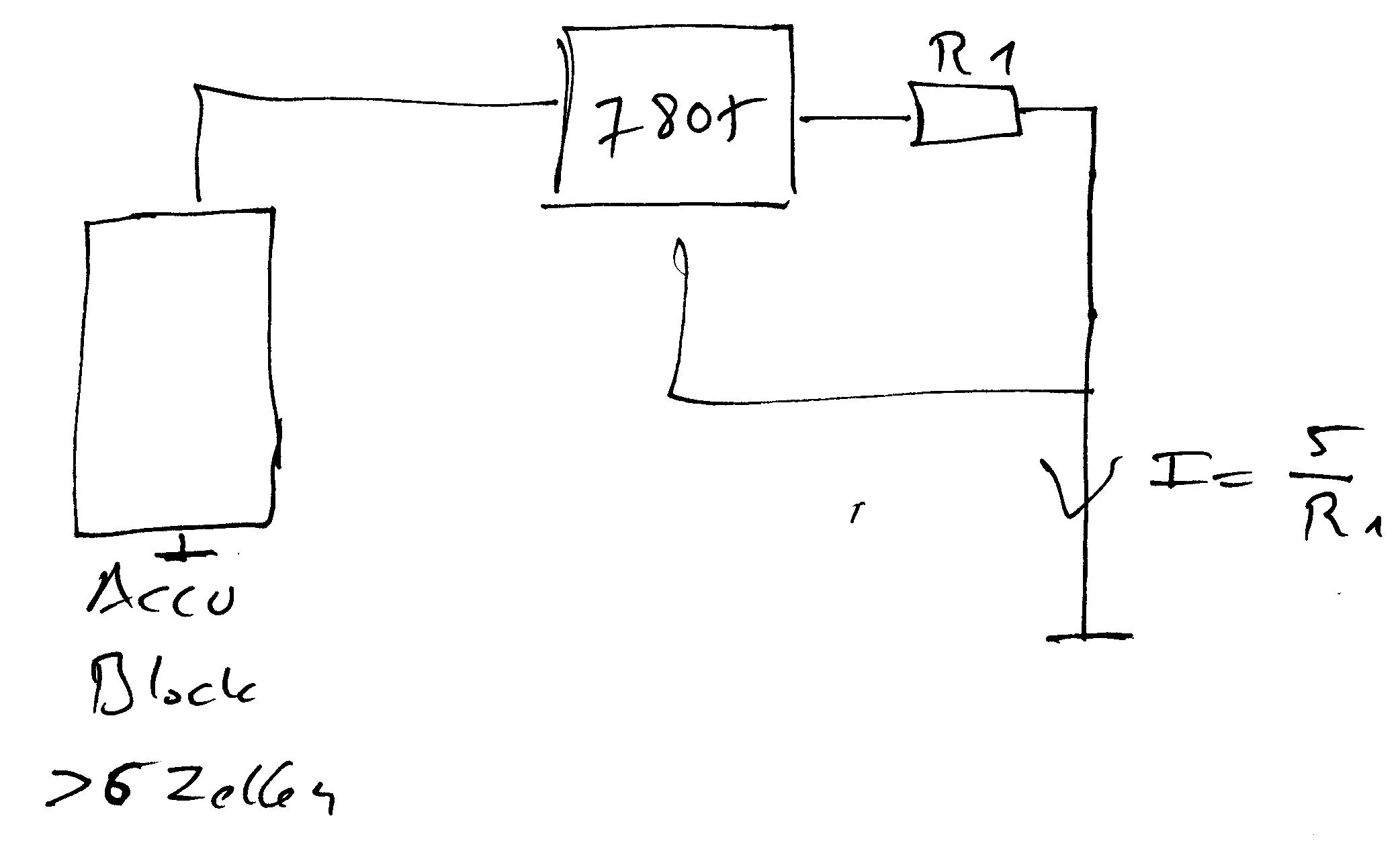

Hi, weiß jemand, wie man einen Akku am einfachsten belastet, um ihn mit konstantem Strom zu entladen? Danke, Bernd

Hi, weiß jemand, wie man einen Akku am einfachsten belastet, um ihn mit konstantem Strom zu entladen? Danke, Bernd Wenn die Spannung hoch genug ist, dann mit einer Konstantstromsenke. Gut gekühlter Leistungstransistor mit belastbarem Emitterwiderstand, Z-Diode an GND-Basis mit Vorwiderstand nach Kollektor. Z-Diode bestimmt die (konstante) Spannung an der Basis, Emitterwiderstand (Spannungsabfall) den Strom. ...

Die Spannungshöhe liegt zwischen 0,8V und 1,4V (NiMH Akku Mignon/Micro). Der Konstante Strom soll auch nur deshalb sein, das man die entnommene Ladung besser abschätzen kann. Weis nämlich nicht welches Ladegerät ich mir kaufen soll. Das was angeblich die beste Ladetechnik hat, hat keine Entladefunktion (AM-2010/2020). Und die mit Entladefunktion und Kapazitätsmessung: AT-3+ sind auf Akkus mit 3Ah begrenzt bzw. ALC 1000 Expert soll wohl auch zu überladung neigen. Und eine Entladeschaltung aufzubauen kann ja nicht so schwer sein. 200mA Entladestrom reichen mir eigentlich. Grüße, Bernd kleiner Tipp: Halbwegs intelligente Ladegeräte kann man daran erkennen, das sie zwischen NiCD und NiMH umschaltbar sind bzw ein Bedienelement (Schalter/ Taster) dafür haben.

Um zu dem Problem zurück zu kommen: Bernd will den Akku mit constant-I ENTLADEN. Hier eine Methode die immer funktioniert, jedenfalls bei Akku-Blocks >= 6 Zellen. Das gilt natürlich auch für das LADEN, wenn entsprechend angepaßt.
