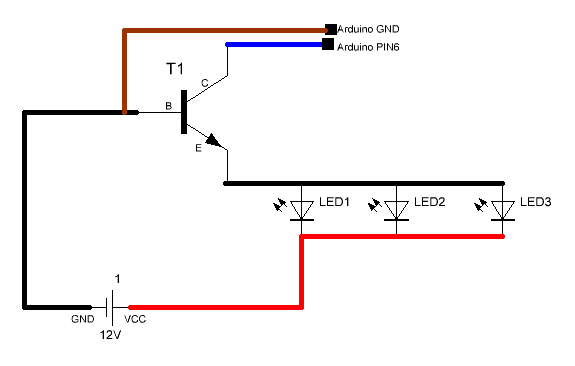

Ich versuche drei 1 W-LEDs (Zusammen wtwa 1 A bis 1,5 A) mit einem
Arduino per PWM zu dimmen (Schaltplan im Anhang). Mir ist klar das der
Arduino das nicht allein kann, deshalb suche ich einen Transistor oder
MOSFET der das Ausgangssignal genauso schnell schalten kann wie der
Arduino es erzeugt.
Leider kann ich die PWM-Frequenz nicht messen, da ich mit meinem
Multimeter keine Frequenz messen kann. Kann mir da jemand weiter helfen
oder hat eine bessere Idee? Vielen Dank!

So wie die Batterie gepolt ist, wird das sowieso nichts.

Witzbold, an der Schaltung ist einfach alles falsch, die kann überhaupt
nicht funktionieren. Der Transistor ist das geringste Problem. Das Thema
ist hier täglich Mode, also such mal in der Artikelsammlung oder in den
Threads nach LED-Ansteuerung mit µC.

In dem Schaltbid bibt es mehrere absolute Pfuis.
1. LEDs dürfen nicht direkt parallel geschaltet werden.
2. An den LEDs liegt die Spannung gerade falsch gepolt an. Bei 12V würde
das die Diode sofort zerstören.
3.LEDs brauchen eine Strombegrenzung, z.B. durch einen Widerstand.
3. Die Masseverbindungen sind völlig wirr. (schwarz an Masse? direkt an
Basis des Transistors?)
4. Auch die Ansteuerung des Transistors (am Kollektor?)ist so nicht
möglich.
5. An der Basis, dem Steuereingang des Transistors ist ein Widerstand
notwendig, sonst wird der Ausgang des Arduino überlastet.
usw.
Schau Dir mal im Tutorium an, wie Verbaucher wie LEDs,Relais usw. von
einem Kontroller her angesteuert werden.

...Ergänzend:
Ich frage mich, warum so viele Leute bei dieser Problemstellung immer
mit der hierfür ungeeigneten Kollektorschaltung kommen, statt mit einer
Emitterschaltung.

Das kann man so nicht sagen.
Die (einfache) Emitterschaltung arbeitet übersteuert und gesättigt, man
erreicht nur rel. geringe Schaltgeschwindigkeiten und der rel. große
Basisstrom trägt nicht zum LED-Strom bei.
Die Kollektorschaltung hat diese Nachteile nicht. Sie ist sehr viel
schneller als die Emitterschaltung, es tritt keine Übersteuerung des
Transistors auf und der Basisstrom fließt auch durch die LED. Allerdings
kann man die Kollektorschaltung nur einsetzten wenn die steuernde
Spannung größer als UFled+Ube ist.

Wenn man mit einem Arduino (ATmega328) um 1.5A bei 12V schalten will,
nimmt man einen LogicLevel N-Kanal MOSFET wie IRLML2502
                LED
             +--|<|--Vorwiderstand--+
Ausgang--+--|I IRLML2502          + |
         |   |S                    12V
       100k  |                    - |
Masse ---+---+----------------------+
Es handelt sich dabei wirklich um eine der allereinfachsten Schaltungen

Was meistens nicht der Fall ist, wenn irgendetwas von einem Controller
gesteuert wird.

Ich sehe da höchstens eine Basisschaltung (und dann wäre ein PNP richtig
:-). Die war zwar mal in Mode für VHF/UHF Eingangsstufen, ist aber sonst
höchst ungebräuchlich.
