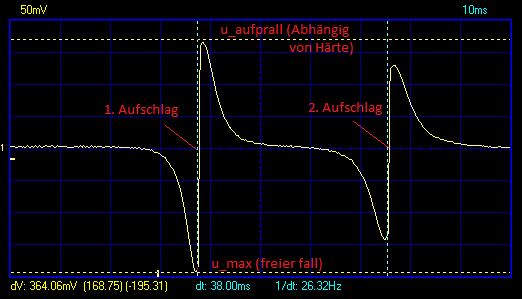

In einem kleinen Stift mit integrierter Spule wird ein Magnetbällchen
auf das zu prüfende Objekte fallen gelassen. Die induzierte Spannung
steht 1:1 im Verhältnis zur Geschwindigkeit der Kugel, sodass sich aus
dem Verhältnis der Anfangs- zur Endgeschwindigkeit nach dem Aufprall auf
dem Objekt direkt der Leeb-Härtewert ergibt. (v_E / v_A * 1000 = H_LEEB)
Anbei habe ich mal ein Spannungsverlauf des Stabes hinzugefügt.

Die Spitze hat eine Breite von vielleicht 1 ms. Das sollte ausreichen,
um das Signal auch noch mit dem ADC aufzunehmen. Der ADC in den
klassischen AVRs geht bis etwa 15 kHz Samplingrate. Die Form der Spitze
könnte man ggf. auch noch anpassen - man muss also nicht mal exakt den
Spitzenwert mit dem ADC erwischen.
