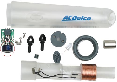

Also wir benutzen die zusammengebaute Schütteltaschenlampe (Link), d.h.
uns ist klar, dass diese aus einer Spule und einem Magneten besteht.
Zudem enthält sie noch einen Gleichrichter und einen Kondensator. Unsere
Frage ist also, welche Bauteile benötigen wir zwischen der Lampe und dem
Akku? Im Zusammenhang mit unserer Recherche sind wir unter anderem auf
einen DC-DC Wandler, einen Laderegler und einen Gleichrichter gestoßen.
Was davon brauchen wir wirklich? Und wie müssen wir die Bauteile
anordnen?

Dann ersetze den Kondensator doch durch einen Akku. Je nach
verwendeter Akkutechnologie brauchst Du dann zum Schutz des
Akkus noch eine parallel geschaltete Spannungsbegrenzung.

Dachte ich mir auch schon. Ein Handy (Li-Ion) laden wird schwer. Da muss
man sehr viel schütteln, danach Gleichrichter, fetter Elko und ein
Linearregler/Schaltregler.

Das rot umkreiste Ding ist ein Kondensator. Also schon ein
Energiespeicher.
Macht dem erst mal 5x so groß und schaut wie lange es Dauert bis der
voll ist. (solche Kondensatoren gibt es bei Conrad oder im Ebay) Messt
mal welche Spannungen da anliegen.
Forscht halt ein bisschen

Dann rechnet mal aus wie viel Energie in dem Kondensator gespeichert
wird, rechnet die in Wh um. Dann überlegt wie viel Energie in einem Akku
gespeichert wird. Und dann macht Dreisatz für die Ladedauer
