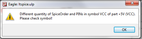

ich hab das mit mit der SpiceOrder bei Eagle irgendwie nicht verstanden.
Wenn ich auf den Exportbotton nach LTspice klicke bekommte ich die
Meldung...siehe Bild.
Was genau muss ich da eintragen?
Rudi

Ich kenne jetzt die Details von EAGLE nicht, aber ich kenne LTspice.
Nehmen wir an du hättest einen Opamp. Der wird in LTspice mit z. B. 5
pins beschrieben. Das SPICE-Modell sieht dann ungefähr so aus:
* +in -in Vcc Vee out
.subckt TL099 23 2 11 5 9
.ends
Das bedutet du musst deinem physikalischen Opamp in EAGLE sagen welche
Netlist Order in Spice zu welchem Pin gehört. Diese Netlist order müsste
man in dem Beispiel mit 1 bis 5 bezeichnen da das subcircuit 5 Netze
hat.
Funktionspin Netlist-order
+in 1
-in 2
Vcc 3
Vee 4
out 5
