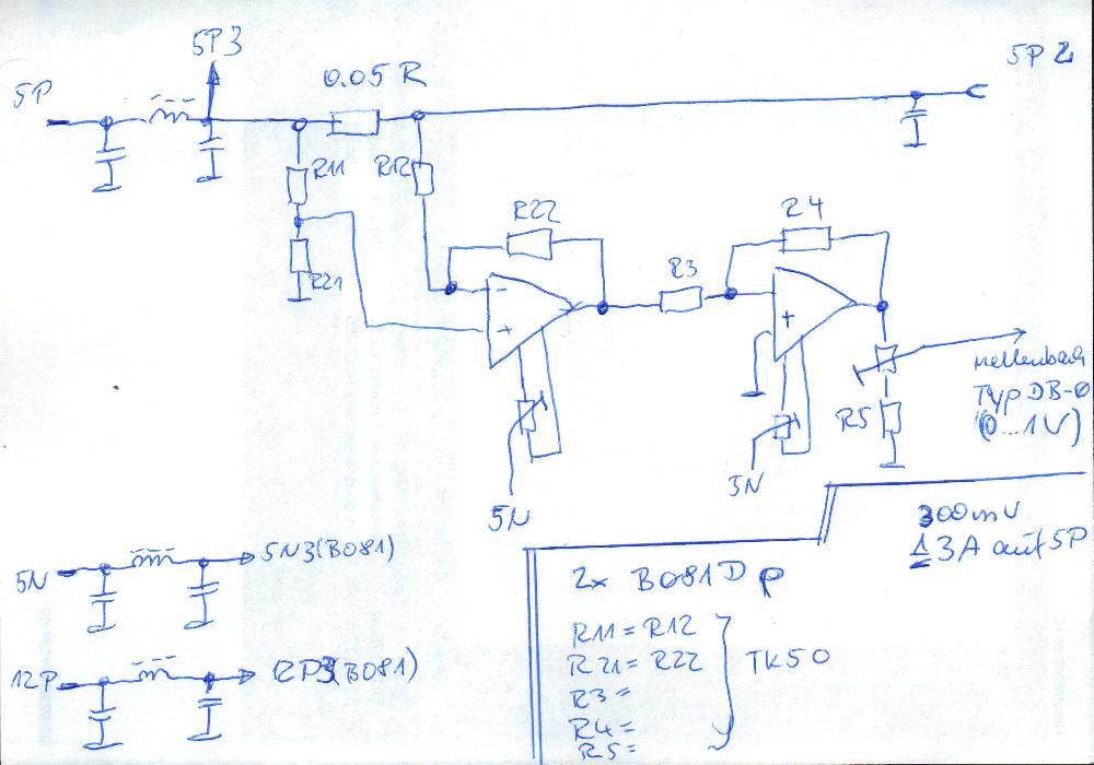

Hallo an alle,
wie war das noch
- Strommessung an 5P, Verstärkung und auf 0 ... 1 V gegen 00 bringen
- Anzeige mit C520 (AD2020)-Baugruppe (Hersteller Mellenbach)
  UB an selben 5P
Irgendwie gab es eine Schaltung dazu, aber ich finde sie nicht mehr.
Aus der Erinnerung kriege ich nur das zusammen:
http://www.k1520.com/robotron/strom-c520.jpg
Stimmt das, oder habe ich was vergessen? Und wie groß waren die Werte
für R?
- der R (0.05 Ohm) in 5P ist ein großer (ähnlich SOT 93)
- B081Dp sind ausgemessene TL081
- am Eingang vom C520 (DB-0 Baugruppe Mellenbach) sollten 300 mV
anliegen, wenn auf 5P ein Strom von 3 A fließt
Wer hat diese Schaltung und die R-Werte?
Ich brauche die Strommessung an 5 V Busverlängerungs-Leiterplatte in
einem K1520-System (robotron, U880 = Z80)
mfg ralph

Hallo Pieter,
Danke für den Hinweis (OPV1). Welchen Wert hatten R11, R12, R21, R22?
Könnten sie 10 k haben? Dann muss ich R3 und R4 anpassen.
Hallo H-J,
wenn ich die Teile da habe, kann ich sie auch einsetzen, oder?
Die Strommesseung ist für den audatec-Testrechner vorgesehen, wenn alles
klappt, will ich sowas auch für den audatec-Prüfrechner auf der
K1520-VLA einsetzten.
