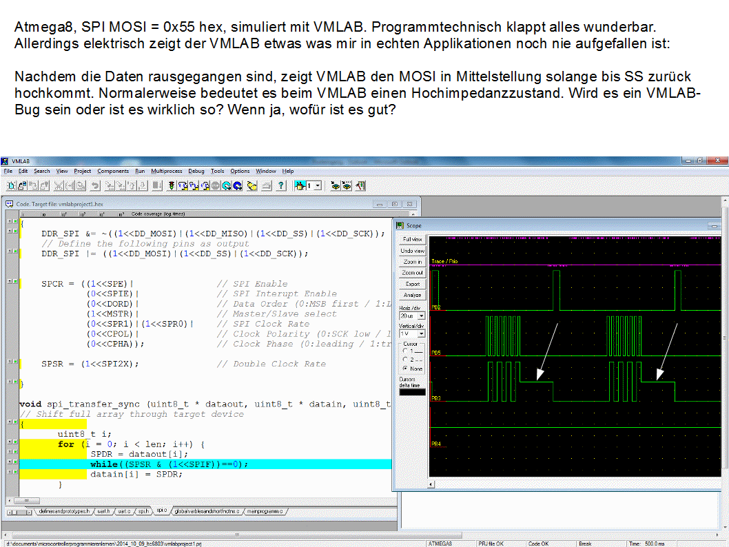

Hallo Community,
es funktioniert alles wie es soll, das ist nicht das Problem.
Allerdings habe ich beim Hardware-SPI ein elektrisches Verhalten
beobachtet - Anhang - welches ich einfach verstehen möchte.
Danke voraus für Eure Meinungen und Erfahrungen.
Michal

@ Michal Polanski (michal)
FALSCH! Du betrachtest eine SIMULATION!
Das ist ein Bug oder Feature im Simulator.
Die echte Hardware gibt immer den Wert des letzen Bits aus, MOSI geht
nie auf Tristate.
