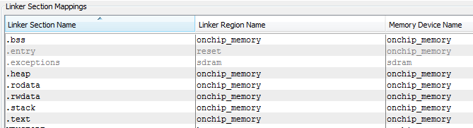

Hi Leute,
ich habe ein Problem mit der Ausgabe eines einfachen Hello World
Programms auf der Nios Console.
Ich benutze das Terasic DE0-Nano DevelopmentBoard
http://www.terasic.com.tw/cgi-bin/page/archive.pl?No=593 und habe die
Demonstration DE0_NANO_SOPC_DEMO gestartet. Nach erfolgreichem
generieren und compilieren, erstelle ich ein neues Projekt im NIOS
Embedded Design Suite. Dort wähle in ein NIOS II Hello world Projekt mit
BSP von Template.
Die Verbindung scheint in Ordnung zu sein, da die angezeigte System ID
und der angezeigten Timestamp mit den jeweils erwarteten Werten
übereinstimmt.
Führe ich nach dem erfolgreichen generieren der BSP und dem
erfolgreichen compilieren, so erhalte ich eine Ausgabe die nicht
reproduzierbar ist.
Mal bekomme ich mein Hello World, mal bekomme ich irgendwelche
Kryptographischen Zeichen und mal bekomme ich gar nichts.
Das Ergebnis ändert sich auch nicht wenn Exception und reset vector von
SDram auf einen neu angelegten onchip memory (RAM) umändere.
Kann es doch an der Launch Configuration liegen oder ist da die
Fehlerursache eher im System-Design zu suchen.
Hat jemand eine Idee ?
Vielen Dank im Voraus
