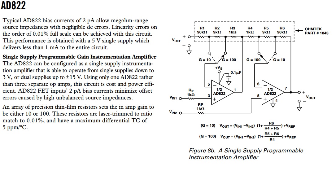

Ich kämpfe gerade mit einem AD822. Ich möchte diesen als Single Supply
Instrumentation Amplifier betreiben.
Meine Schaltung habe ich wie im Anhang (aus dem Datenblatt) aufgebaut.
Für Vref werden vorerst +2.5 Volt mit einem 2k5 Poti erzeugt.
+Vs wird mit +5 Volt versorgt.
Die Spannungsangaben beziehen sich auf GND, sprich ich habe keine
negative Spannungsversorgung.
Mein WiderstandsArray sieht folgendermaßen aus:
56k + 22k + 22k + 56k
Damit will ich einen Gain von ca 3.5 erreichen.
Wenn ich Vin1 und Vin2 verbinde, so dass es hier keine
Spannungsdifferenz gibt, sollte doch am Vout die Vref Spannung
(+2.5Volt) rauskommen? Hier kommt gar nichts raus (0.01Volt).
Wenn ich Vin1 und Vin2 über einen Shunt lege, an dem 3.3mVolt abfallen
stehen am Vout 220mVolt an. Der Gain stimmt also auch vorne und hinten
nicht.
Kann der AD822 in diesem Modus nur mit festem Gain von 10 oder 100
arbeiten oder habe ich das Datenblatt falsch verstanden?
PS: Ich habe ganz normale 5% Kohleschichtwiderstände verwendet.
Grüße
Andreas

@Fred Quinny:
Die 6 Widerstände sind dafür da, um zwischen 10 und 100
Verstärkungsfaktor umzuschalten. Wenn man zb Gain 100 wählt, sind ja die
Widerstände R1 und R2 nur in Reihe geschaltet und können durch einen
einzelnen ersetzt werden. So 4 statt 6 Widerstände.
Mit dem jetzigen Array sollte ich einen Verstärkungsfaktor von 3.5
haben.
Pin | Spannung in Volt gegen GND
1     0.005
2     0.7
3     0.0
4     0.0
5     0.0
6     0.005
7     0.004
8     5.24

Hallo Andreas,
bitte entschuldige. Ich nahm irrtümlich an, dass das Chip die Schalter
schon mit drin hätte. Das ist aber ein normaler Doppel-OPV.
> 1     0.005
> 2     0.7
> 3     0.0
> 4     0.0
> 5     0.0
> 6     0.005
> 7     0.004
> 8     5.24
Was treibst Du da eigentlich? Wenn Du an Pin3 0V anlegst und an den
Referenzeingang eine positive Spannung, so kann das wohl nicht hinhauen,
wenn Du den OPV nicht mit einer negativen Versorgungsspannung versorgst.
Weißt Du nicht, wie ein OPV funktioniert?
Leg mal an Pin3 +2.7V und an Pin5 +2.3V an und miss dann bitte noch
einmal.
VG
Fred

Sorry Andreas,
hatte übersehen, dass der OP ja keine neg. Ub bekommt.
Der Ausgänge der OPs können ja nicht < 0V werden.
Setze doch mal die +Vref auf 0V.
Hallo Andreas,
ein OPV versucht, an seinen beiden Eingängen die gleiche Spannung zu
erreichen. Wie soll er das schaffen, wenn Du an Pin3 +0.4Volt und an
Pin5 0Volt und am Referenzspannungseingang +2.5V einspeist?
Du musst mit Deinen Eingangsspannmungen immer um das "Referenzpotential"
herum bleiben. Das beträgt +2.5V.
Wenn Du 0V einspeist, so speist Du also in Wirklichkeit -2.5V ein! Und
wenn Du das noch dreimal verstärken willst, so müssten Deine OPVs mit
wesentlich höherer Spannung versorgt werden.
Einfach mal Grundlagen über die OPVs anlesen. Gibt haufenweise Texte zu
diesem Thema.
VG
Fred

Für bidirektionale Messung mit single supply
könntest du von den +5V Ub oder von einer +Ref
je einen Spannungsteiler an jeden Anschluss des Shunt legen
und mit den OP-Eingängen die Spannungsteiler abgreifen.
Die Spannungsteiler-Widerstände müssen dann ebenfalls eng toleriert sein
oder Null-Abgleich per Trimmpoti.
Hallo Andreas,
mit Spannungsteilern an den Messeingängen würde ich nicht rumfummeln,
weil durch die Spannungsteiler ein Strom fließt, der den Shunt-Strom
verfälscht. Nenene... es müssen schon die beiden nicht-invertierenden
Eingänge der beiden OPVs mit dem Shunt verbunden bleiben.
Die gezeigte Schaltung ist ja völlig korrekt.
http://www.mikrocontroller.net/attachment/232848/AD822.jpg
Die wirklich einzige Änderung ist die, dass der AD822 eben mit -5V an
Pin4 (und zwar ausschließlich an Pin4!) beschaltet werden muss. Der
ganze Rest bleibt unverändert.
