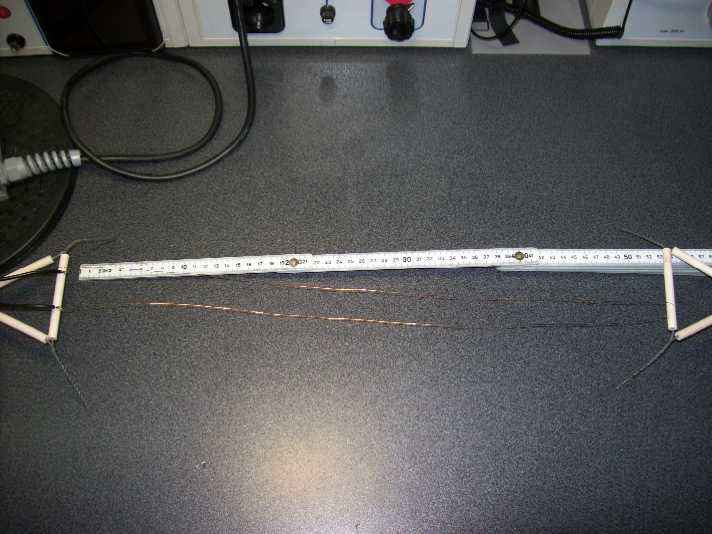

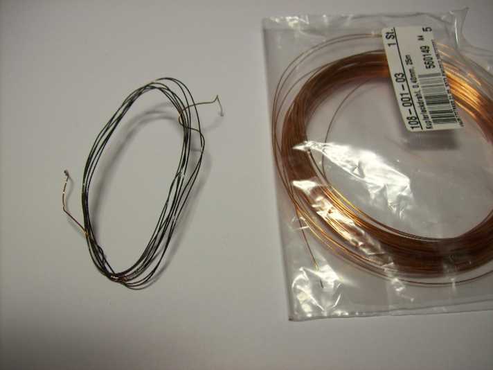

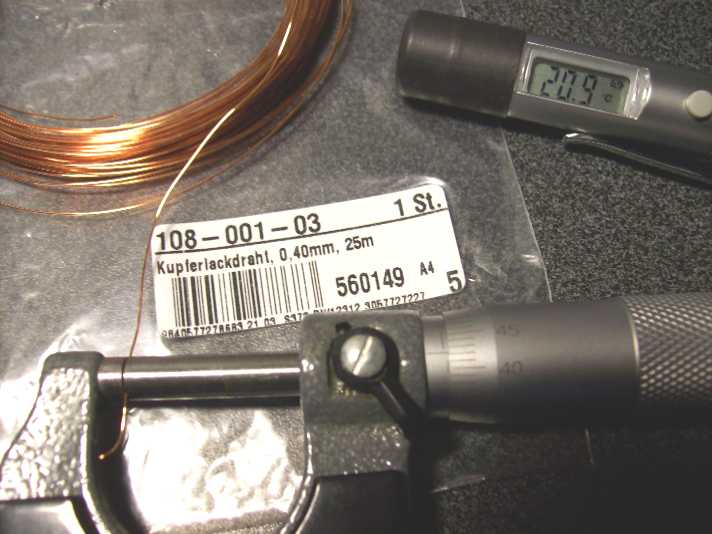

von Und wech U. (quinny)
IchGlaubeEsNicht schrieb:
>>Bis dahin bleibt mir mein Bauchgefühl, dass der Draht nicht einmal
>>richtig glühen wird.
> T2-T1 = 170W/(38*3,5*10-3) = 1278 K. Der Schmelzpunkt von Cu liegt
> übrigens bei ca. 1085°C
Hallo IchGlaubeEsNicht,
das sind ja niederschmetternde Rechnungen.
Wollen wir das mal im praktischen Versuch testen? Ich nehme mir einen
deutlich dünneren Cu-Draht und werde mal so viel Strom durchtreiben, bis
er Wirkung zeigt (weil ich gerade keine 100A auf dem Tisch verfügbar
hab).
Und dann rechnen wir mal rückwärts, wieviel Strom dann wohl der dickere
Draht abkönnen müsste.
Einverstanden?
VG
Fred
Hallo Forum,
völlig entspannt. Drahtdurchmesser 0,4mm (ohne Lack).
4A bringen kaum spürbare Draht-Temperaturerhöhung.
Bei 20A schmilzt und verdampft der Lack - schlagartig. Es verbleibt eine
schwarze Kruste.
Bei 25A wird der Draht etwas labbriger. Aber er schaffts. Schmilzt nicht
durch. Lötzinn kriegt er jedenfalls nicht weich.
Das IR-Thermometer kommt mit dem dünnen Draht nicht klar.
Mehr Ampere kann ich hier auf dem Tisch sowieso nicht herstellen.
Den Temperaturgang des Drahtes konnte ich sehen. Rund 25% Stromrückgang.
Hab ich natürlich beim Dauertest hochgedreht. Stoppte dann.
1 mm Draht (vierfache Fläche) wird 100A packen!
oder... "grau ist alle Theorie" ;)
VG
Fred
BTW: braucht jemand mit 25A geprüften Kupferdraht mit schwarzer
Einbrennlackierung? Hab gerade nen ganzen Meter reinbekommen...
Mein Draht gestern hatte D=0.4mm
http://www.mikrocontroller.net/attachment/233021/draht1.JPG
und somit eine Fläche von 0.12 mm²
Daraus errechne ich auf einen Meter (50cm hin und wieder zurück):
http://www.mikrocontroller.net/attachment/233025/draht2.JPG
einen Widerstand von 140 mOhm. Mit 25A Effektivstrom muss ich also 87,5
Watt in dem Draht umgesetzt haben. Das war grenzwertig, weil der Draht
schon etwas nachgab. Ohne jedoch sichtbar zu glühen.
Unter dem Draht war es eiskalt. Der Basteltisch war windfrei. Über dem
Draht fühlte es sich genauso warm an, wie über meinem 15 Watt Lötkolben
(ein Lötkolben produziert diese Wärme jedoch nur auf wenige Zentimeter,
der o.a. Draht dagegen auf 50cm). Lötzinn konnte ich mit meinem Draht
jedoch nicht schmelzen.
Ich denke wegen dieser Beobachtungen, dass die Wärme - genau wie beim
freistehenden Lötkolben - hauptsächlich durch Konvektion der
aufsteigenden Luft abgeführt wird. Darauf sollten wir uns also bei der
Nachrechnung konzentrieren.
VG
Fred
A. K. schrieb:
> Fred Quinny schrieb:
>> T = 250°C = 523 °K
> Das geht mit der 4. Potenz. Der Unterschied zwischen 250°C und 750°C ist
> dementsprechend gross.
Hallo A. K.
ich hab mit dem IR-Thermometer leider keine brauchbare
Temperaturmessungen hinbekommen. Auch der von mir beobachtete
Stromrückgang um nur 25% ist irgendwie schrottig. Gefühlt war der Draht
so warm wie der Lötkolben. Zumindest dadrüber. Unter dem Draht war alles
kalt. Ist auch so beim Lötkolben.
VG
Fred
