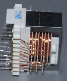

Ich wollte einmal fragen ob ihr Bezugsquellen kennt bei denen man
Spulenkörper (oder komplette Trafobausätze) wie auf dem Foto in
bastlerüblichen Mengen (5 bis 10 Stück im Jahr) bekommen könnte.
Das Besondere an diesen Spulenkörpern ist daß die Trennwände zwischen
den einzelnen Kammern ca. 6mm überstehen. Damit wären die Kriechstrecke
und Isolationsfestigkeit zwischen Primär- und Sekundärseite schon
konstruktiv gegeben.
Mein Ziel wären Sperrwandler-Netzteile in der Leistungsklasse 10 bis
100W für die ich mir "mal eben" einen Trafo wickeln könnte wenn ich
exotische Spannungen brauche.
