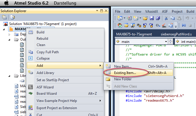

Mach es so, wie man es im AVR-Studio macht. Füge >>alles<<  was Du
einbinden  möchtest über den Solution Explorer zum Projekt hinzu und
binde es ein mit:
#include "wass_auch_immer.h"

erstmal ists voll schräg, dass jemand atmel studio 6.2 unter mac hat.
wusste nämlich garnicht, dass es fürm mac gibt. hab nämlich windows aufm
apple air und zock da atmel studio.
das mit existing file kenn ich schon, wollte es aber nicht verwenden,
aber trotzdem danke dafür
