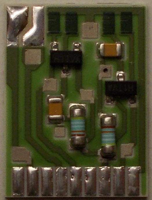

Servus,
ich hab hier ein kleines Platinchen aus einem CO2 Sensor was Signale
zweier PbS Sensoren verarbeitet (hat).
Jetzt habe ich einen 2. (kompletten) Sensor gefunden und wollte ein
wenig damit experimentieren.
Hat jemand eine Ahnung was das für zwei Bauteile sind?
Gehäuse: SOT23 marking: H1TVA
Grüße Oliver
OP #3837114
Den hatte ich auch schon im Verdacht.
Der hat aber laut Tabelle H1t , also mit kleinem t, als Marking. Von da
her bin ich noch etwas skeptisch ob das passt.
EDIT: Basis/Gate/steueranschluss scheint hier der pin 3 (der einzelne)
zu sein. da wird das Signal vom Sensorelement kapazitiv eingekoppelt.
