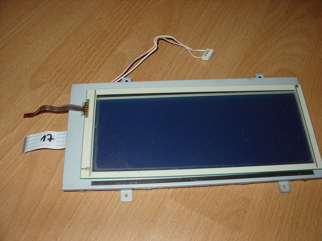

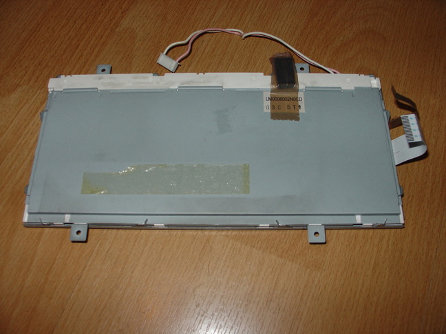

Hallo!
Für Basteleien. STN Display LCD Touchpanel mit 17 Pin Anschluss
Pinbelegung vom Display aus "Develop Ineo + 250" bzw. "Konika Minolta
Bizhub c 250"(beides Kopierer).
Display Aufschrift Aufkleber: LM0006002NOCD
Abmessung:  232mm x 109 inkl. Metallrahmen
Pinout:
1  - FLM   Frame sync - First line marker - Frametakt
2  - CL1   LP - CP - Data latch clock - Zeilentakt
3  - GND
4  - CL2   Clock - CP2 - Data shift clock - Pixeltakt
5  - Display On/Off
6  - GND
7  - Vo  (+1,2V - +5V)
8  - +5V
9  - GND
10  - +27,7V
11  - GND
12  - D0
13  - D1
14  - GND
15  - D2
16  - D3
17  - GND
Die Spannungen habe ich im angeschlossenem funktionierendem Zustand
gemessen, Sie sind also geprüft.

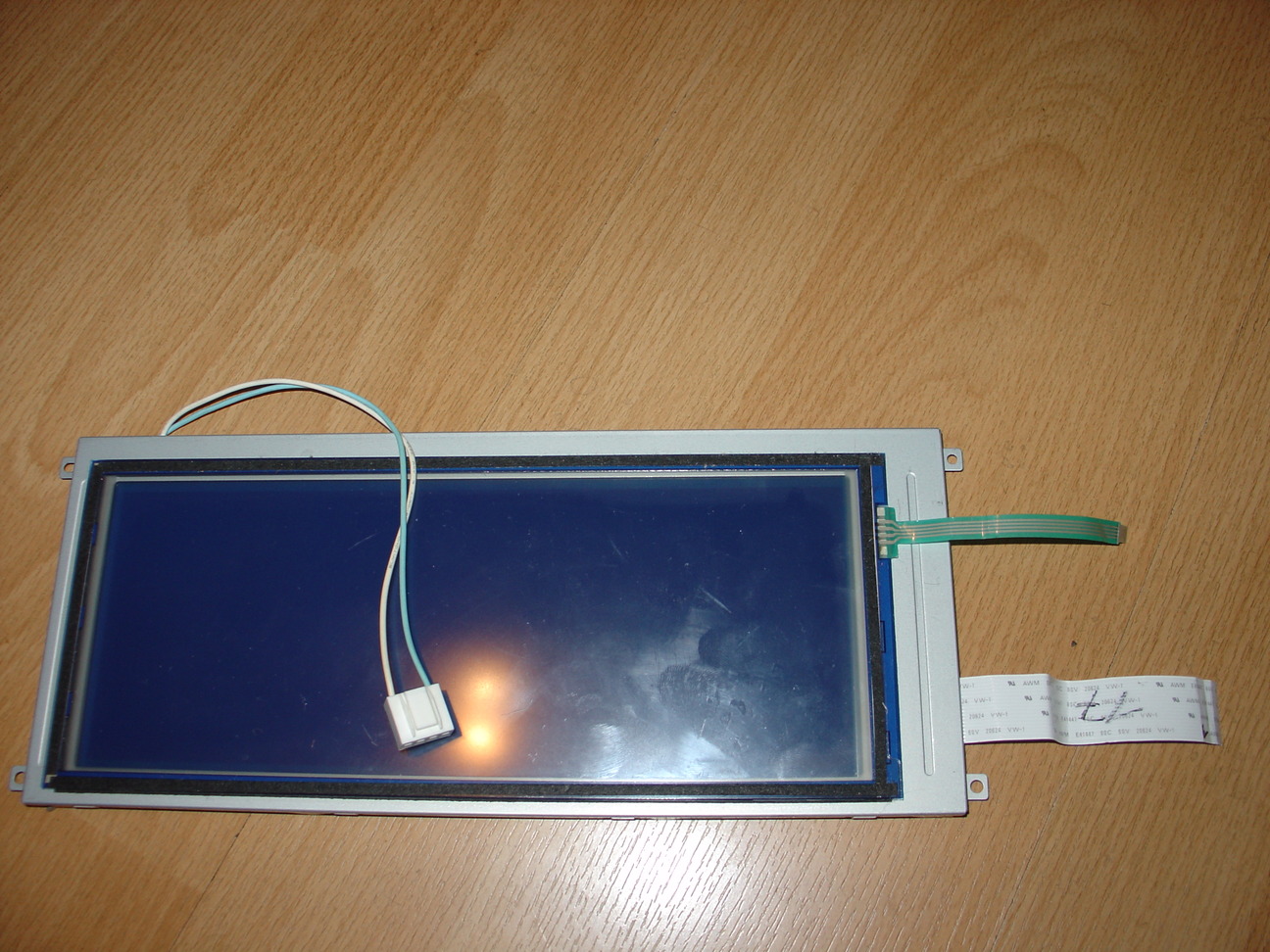

von Thomas K. (tommesy)
Noch ein Bild von Vorne.
Oben sind leider zwei gleiche Foto´s....sorry, is mein erster Beitrag
Thomas

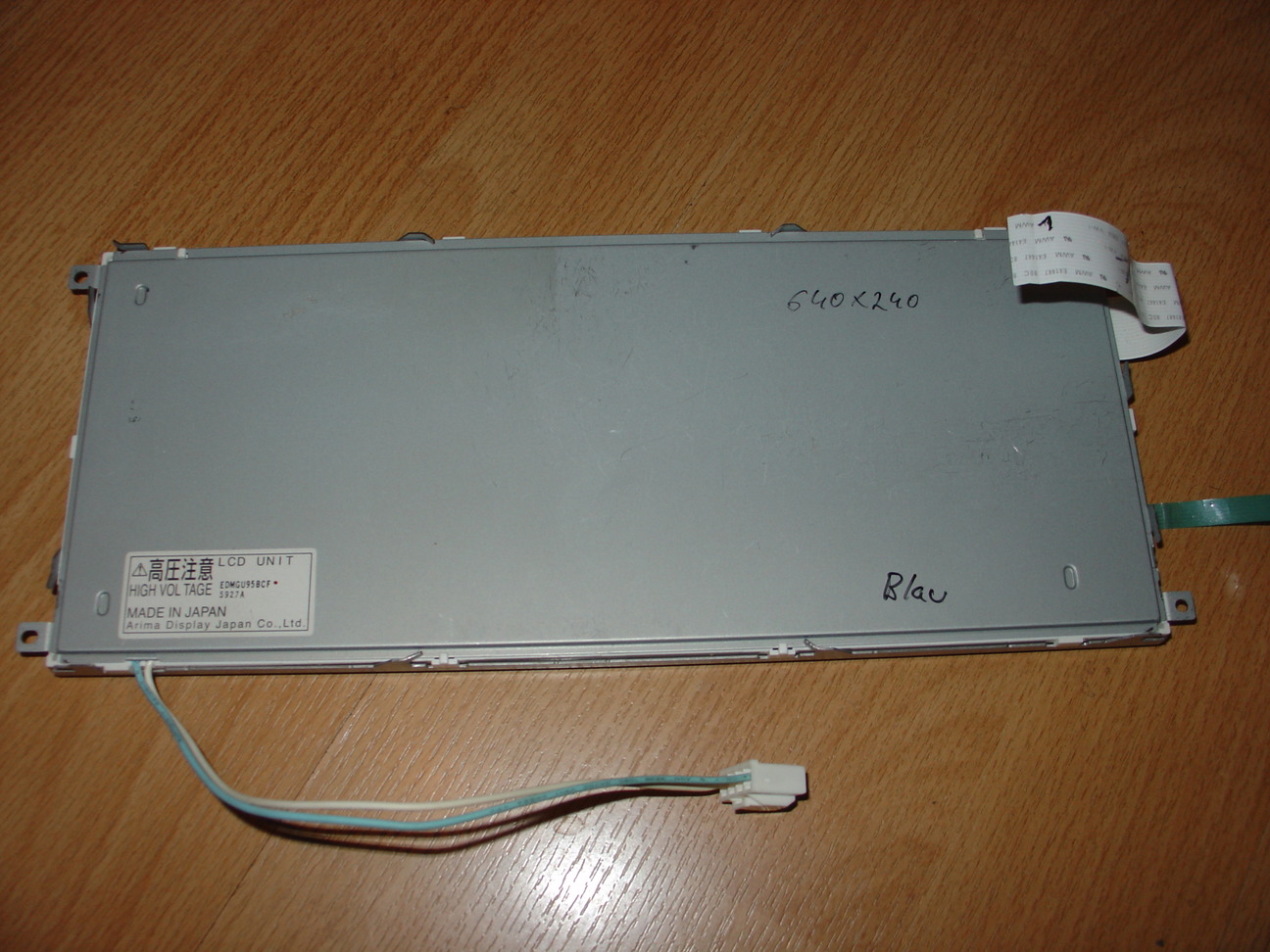

noch ein STN LCD Display Touchpanel mit 17 Pin Anschluss
Pinbelegung vom Display aus Toshiba e-STUDIO 352  353  452 / 453
Display Aufschrift Aufkleber: LCD Unit  EDMGU95BCF
                              Arima Display Japan Co.,Ltd.
                              High Voltage
Abmessung:  257mm x 109 inkl. Metallrahmen
Type:   640x240
Farbe:  Blau
Pin 1 am Flachbandkabel ist Oben, wenn man das Display von der Rückseite
sieht, und das Kabel rechts ist, wie im Bild zu sehen.
Pinout:
1   - Vo  (+20V - +24V)
2   - +24
3   - GND
4   - GND
5   - GND
6   - GND
7   - D3
8   - D2
9   - D1
10  - D0
11  - NC
12  - GND
13  - +5V
14  - CL2   Clock - CP2 - Data shift clock - Pixeltakt
15  - CL1   LP - CP - Data latch clock - Zeilentakt
16  - FLM   Frame sync - First line marker - Frametakt
17  - Display On/Off  (Off bei GND)
Auch hier habe ich die Spannungen im Funktionierenden Zustand gemessen.
Touch Panel:
Pin 1 Oben am Kabel
1 - YD   Y-axis touch position detection terminal (D)
2 - KL   X-axis touch position detection terminal (L)
3 - XR   X-axis touch position detection terminal (R)
4 - YU   Y-axis touch position detection terminal (U)
Aus dem Service Manual
Grüße Thomas

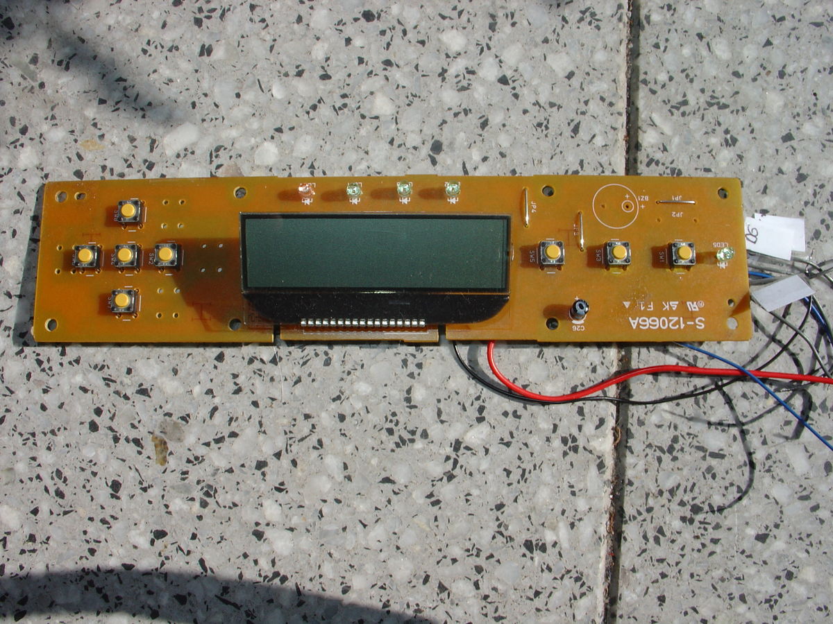

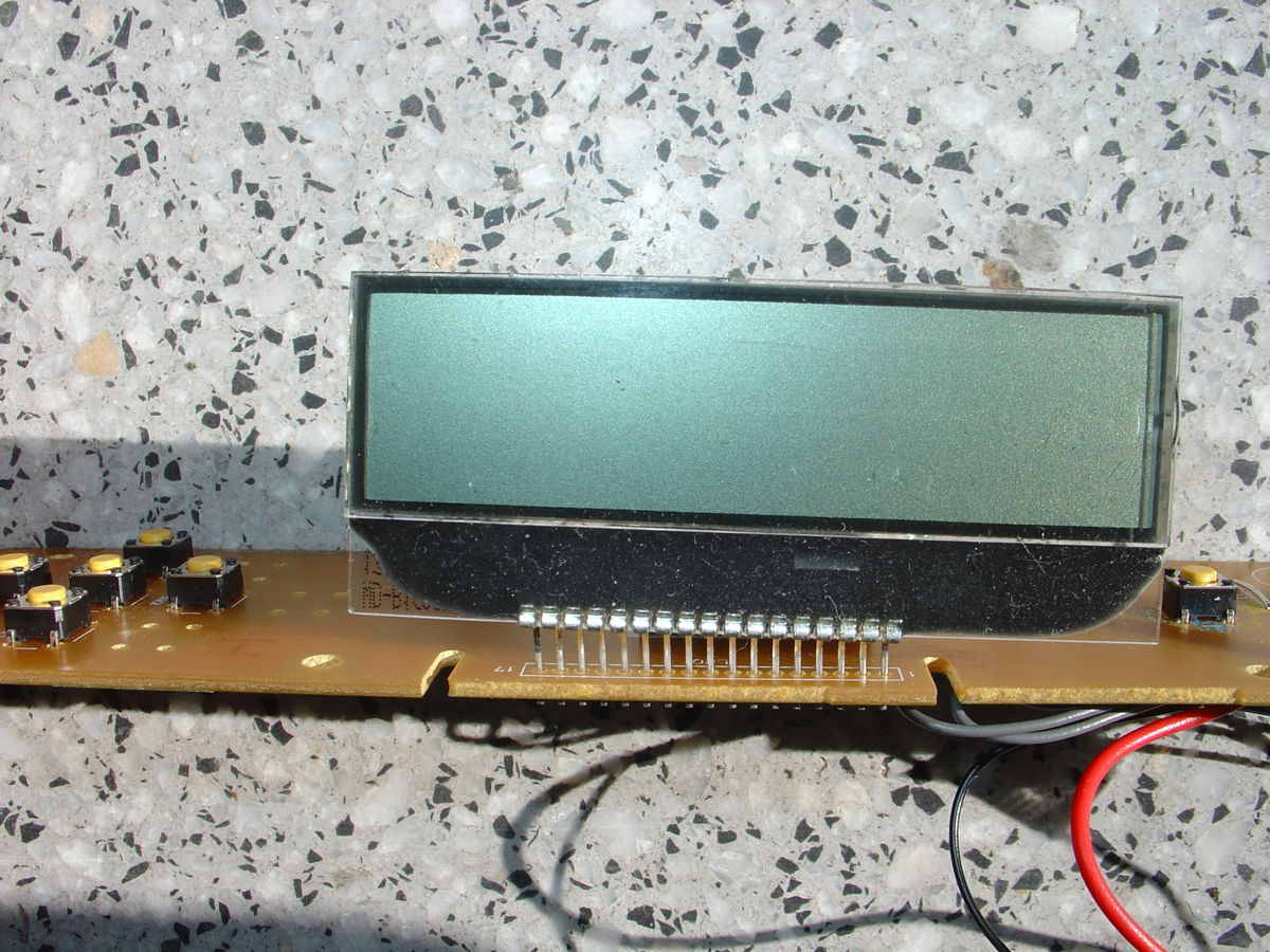

auch wenn das total dumm, blöde und bescheuert ist.........
noch ein Display aus einem Drucker "Konika Minolta KM7300".
Normales Text LCD mit 16x2 Zeichen. 5 Volt Spannung.
Pin 1  – Not Conected
Pin 2  – GND
Pin 3  – Vo    +0,46V
Pin 4  – +5V
Pin 5  – RS
Pin 6  – GND  (verm. R/W)
Pin 7  – E
Pin 8  – GND  (verm. D0)
Pin 9  – GND  (verm. D1)
Pin 10  – GND  (verm. D2)
Pin 11  – GND  (verm. D3)
Pin 12  – D4
Pin 13  – D5
Pin 14  – D6
Pin 15   – D7
Pin 16  – GND
Pin 17  – Not Conected
Wenn man von Vorne auf das Dsiplay schaut, ist Pin 1 rechts.
Das Glass ist an der Seite auch ein bisschen breiter als Links.
Auf dem Glass steht:
WD-B1602V-1         mit Punkten geschrieben
Grüße Thomas

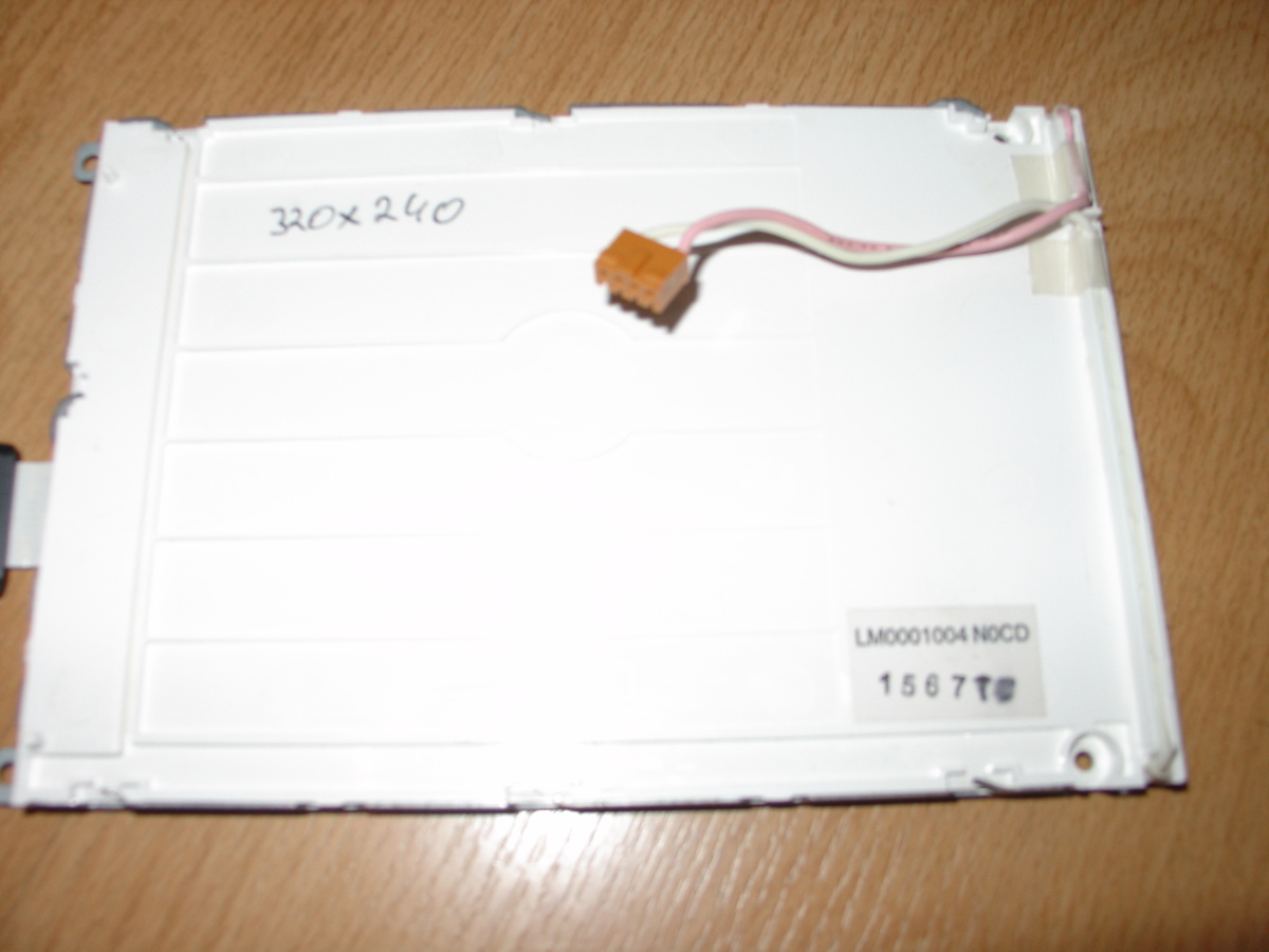

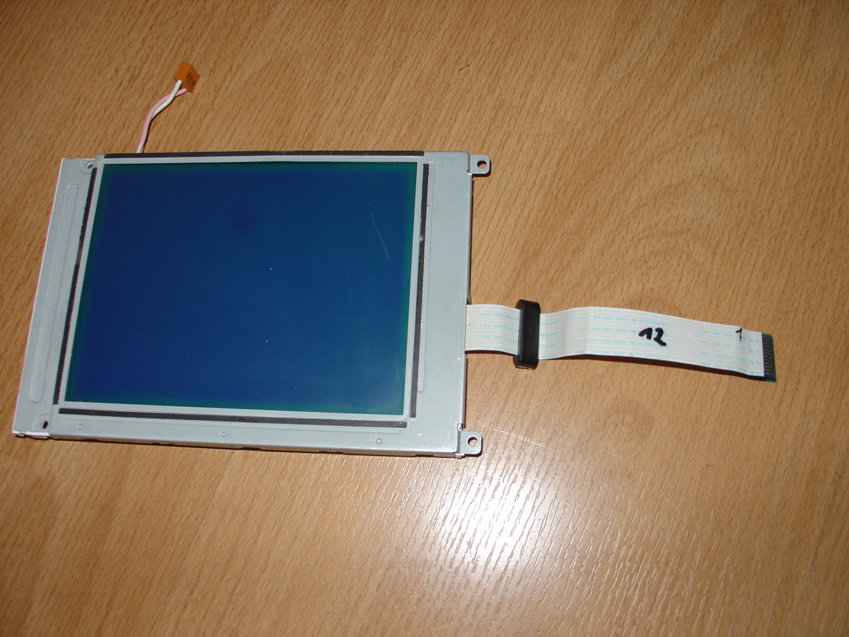

STN Display LM0001004 NOCD
Aus Ineo 250 / 350 S/W Kopierer
funktioniert mit den Display Controllern hier aus dem Forum
z.B.: "Grafikfähiger LCD Contr. mit D-RAM"
1-   FLM
2-   CL1
3-   CL2
4-   Not connect
5-   Display on/off
6-   D0
7-   D1
8-   D2
9-   D3
10-  +5V
11-  GND
12-  Vo   +21V - +24V
T.

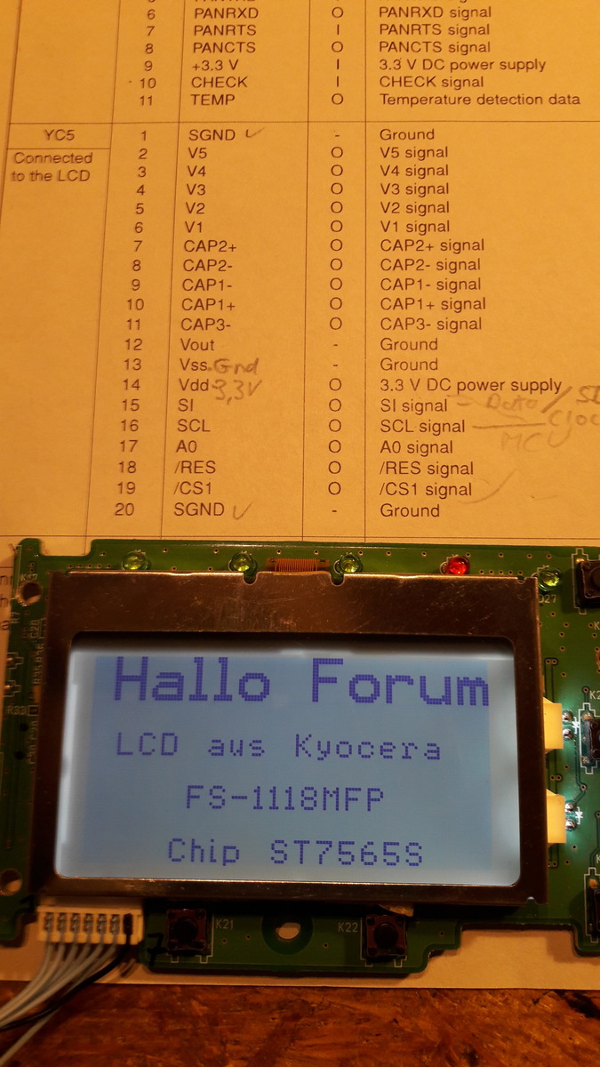

LCD aus Kyocera FS-1118MFP
ist ein DOGM 128x64. Auf dem Kabel steht nur N-F6 und FPCA083.
Das Display hat wohl den ST7565s Controller Chip, zumindest funktioniert
es mit dem entsprechendem Bascom Code.
Das Display hat Blaue Schrift und Weiße Hintergrundbeleuchtung.
Pin Belegung des Display (Aus Service Handbuch)
1-GND
2-V5
3-V4
4-V3
5-V2
6-V1
7-Cap2+
8-Cap2-
9-Cap1-
10-Cap1+
11-Cap3-
12-Vout (GND)
13-GND
14-3,3V
15-Si
16-Sclk
17-A0
18-/Res
19-/Cs1
20-GND
Wenn man von vorne auf das Display schaut und das Kabel oben ist,
befindet sich Pin 1 auf der linken Seite. Ich habe die ganze Platine aus
dem MFP ausgebaut, deswegen kann ich nicht sagen welche Kondensatoren an
Pin7 bis Pin11 kommen. Da aber das Display auf die Platine montiert ist,
besser komplett ausbauen.

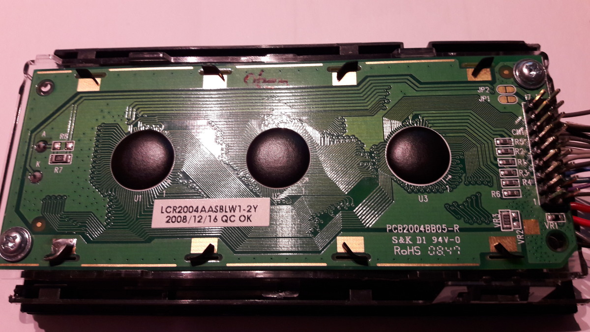

Hallo
Diesmal ein ganz normales 20x4 Text Display aus nem Bizhub C20.
Auf dem Display steht:
LCR2004AASBLW1-2Y
Pin Belegung:
1- GND
2- +5V
3- Vo  ca.+1V
4- RS
5- R/W
6- E
7- D0
8- D1
9- D2
10- D3
11- D4
12- D5
13- D6
14- D7
15- +5V Backl. LED Anode
16- GND Backl. LED Kathode
17- NC
18- NC
T.

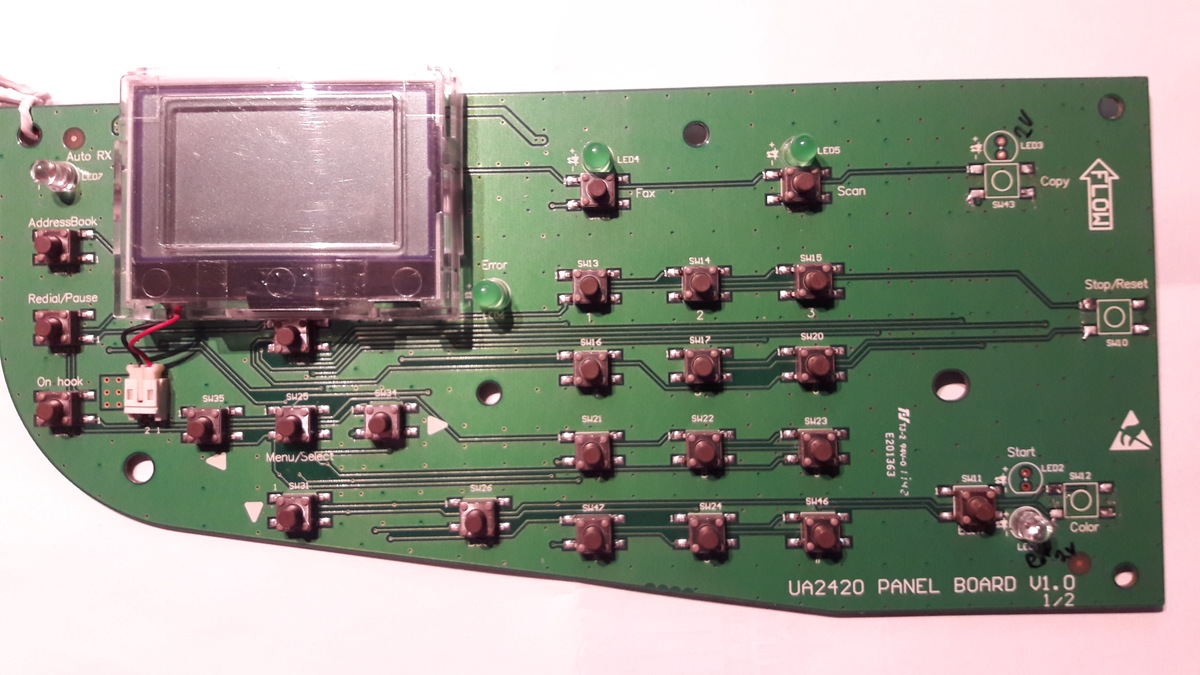

LCD aus Ineo +25 oder Bizhu C25
Ist auch ein DOGM 128x64 mit ST7565s Controller,
nur das man in Bascom noch den Dataport angeben muss.
