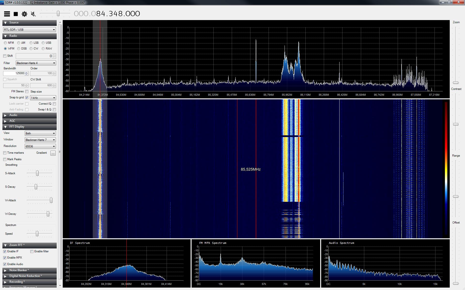

spiele gerade mit meinem RTL2832u (DXpatrol) herum und wollte etwas
Radio hören. Da ich in der Wohnung nur schlechten Empfang habe, habe ich
den SDR Empfänger an die Radio Buchse von meinem Kabelanschluss
angeschlossen. Nach dem ich die Radiosender durchgescannt habe, bemerkte
ich, das ausserhalb der gängigen Radiofrequenzen (88-108MHz) auch noch
Radiosender zu empfangen sind. Ebenfalls sind digitale Signale zu sehen,
die noch keine Fernsehsender sein können, da unterhalb des
Radiobereichs. Überhalb des Radiobereichs sind dann schmalbandige
Digitalkanäle so wie warscheinlich die ersten TV Sender. Es sind aber
auch Tonsignale von den Fernsehsendern als FM Signal zu dekodieren, die
neben den digitalen/analogen Übertragungen liegen (Bild). Hat da jemand
genauere Infos zu der Belegung und Modulation auf dem TV Kabel ? Ist das
normal, das ich die Tonspur von Fernsehsendern als FM Modulation
emfangen kann ?
Gruß,
dasrotemopped.
PS: gibts irgendwo mehr Infos zu den digitalen Signalen, die kein TV
Kanal sind ?
Das könnte die Spiegelfrequenz des Empfängers sein.
> analoger Fernsehton ist FM
Gibt es aber nur noch im Kabel. Abstand zum Bildträger ist 5,5MHz.
Der Bildträger liegt nicht in der Mitte des Video-Frequenzbandes sondern
an einer Kante, dort wo die Amplitude nur noch 50% beträgt (ESB mit
Hilfsträger).
> Radiobereichs.
Möglichweise das Internet. Der Rückkanal liegt bei 45MHz.
