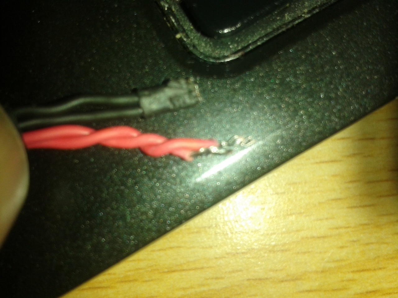

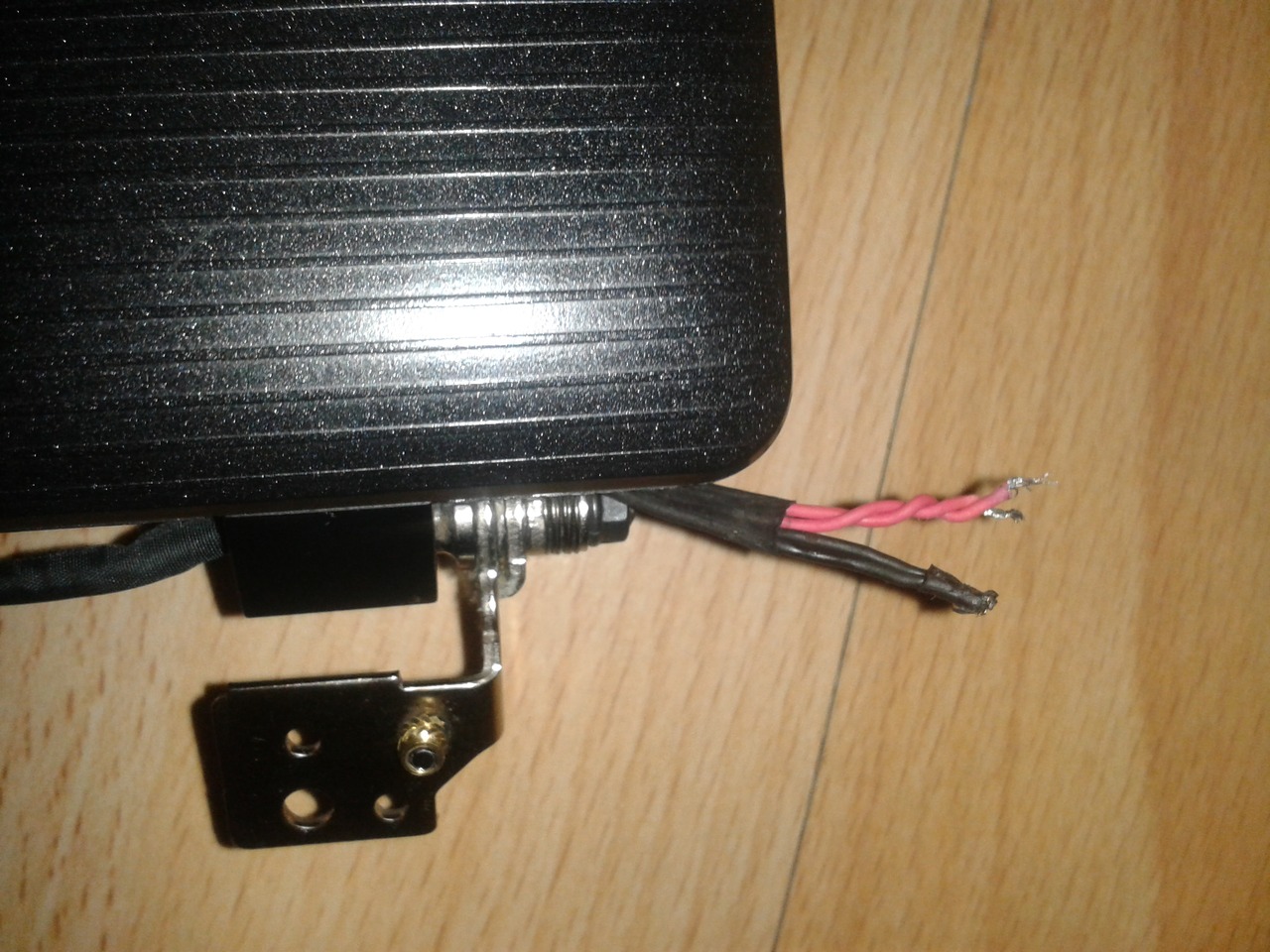

Ich brauche mal Hilfe hier, bei meinen Notebook ist die Netzteil büchse
abgebrochen und verloren gegangen. Eine neue kaufen lohnt sich nicht

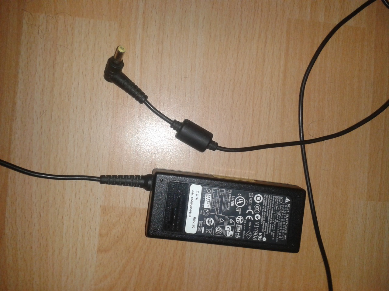

wirklich für mich. Mein Plan ist es den Netzteil stecker vom netzkable
abzuschneiden und die Drähte zusammen zu kleben,  doch weiss ich nicht
ob das gehen würde.  Hoffe ihr versteht was ich meine,  paar Bilder
sagen mehr als 100 worte.

Ich würde das nicht anlöten, sondern mich nach einer anderen Buchse
umsehen.  Genauer gesagt, sowas habe ich in solchen Fällen schon
gemacht.  Diese blöden Hohlstecker (selbst in der hier gezeigten etwas
besseren Variante) sind dank ihres schlechten Kontaktmaterials ohnehin
kaum in der Lage, die gewünschten Ströme von mehreren Ampere vernünftig
zu führen.  Stattdessen irgendwas mit vergoldeten Kontakten nehmen,
das geht problemlos.
Gast #3843316
Das sieht nach einem Toshiba Laptop aus und wenn ich mir das Scharnier
ansehe ist da auch die Bodenplatte defekt. (Zumindest ist eine Mutter
aus der Bodenplatte ausgebrochen) Es bleibt also vermutlich nicht bei
der Buchse. Diese scheint auch mit einem Kabel zum Mainboard zu gehen.
Thomas

Eine solche Buchse kostet ca. 2-3 Euro. Bei den Leitungen von diesen
Netzteilen aufpassen, da drin sind häufig viele Einzellitzen aus
Kupferlackdraht. Manchmal haben alle die gleiche Farbe, das kann ein
Suchspiel mit dem Meßgerät werden ;)
OP #3843684
Es ist ein Packard Bell Notebook, Ich habe eine Netzteilbuchse mit Kabel
gefunden - super praktisch :) Kann man direkt ins Mainboard reinstecken
ohne was zu löten.
http://www.sb-electronics.de/de/packard-bell/packard-bell-easynote-serie/easynote-serie-tk/easynote-tk85-serie/original-packard-bell-netzteilbuchse-dc-in-65w-gelb-easynote-tk85-serie
Zwar teuer aber dafür praktisch.
Vielen Dank an alle für die Hilfe.
