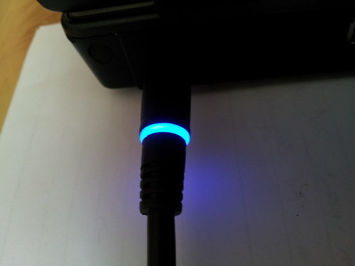

mein Anliegen ist es, dass ich in einem Gehäuse einen Ring aus
Kunststoff (ca. M12) integrieren möchte und diesen (am besten
gleichmäßig) ausleuchten möchte.
So in der Richtung:
http://ecx.images-amazon.com/images/I/41%2BMb66%2BvEL.jpg
Kennt jemand schon Halberzeugnisse bzw. geeignete Materialien und wie
man am besten von einer Platine da Licht einkoppelt. Reicht es, wenn man
eine SMD-LED an der Platinenkante (zwischen Top- und Bottom-Layer)
anbringt und im Ring ein Art "V" raus fräst (mit 2x45°). Oder die LED
direkt an den LWL befestigt und mit zwei Drähten auf die Platine geht.
Sollte so platzsparend wie möglich sein. Und es sollte zwei Ringe
relativ nah nebeneinander Platz haben (das ganze innere vom Gehäuse aus
zu leuchten fällt also aus).
Vielen Dank!
Gast #3843161
So ein Ring besteht zum Einen aus einem geeigneten durchgehend diffusen
Material, z.B. Polyamid. Zum Einkoppeln des Lichtes hat er ein oder
mehrere kegel- oder zapfenförmige "Anschlüsse", ähnlich wie sie beim
Gießen durch die Materialzuflüsse entstehen. Deren Enden sind poliert
und dort befinden sich SMD-LEDs ...
