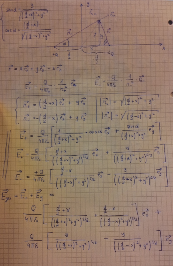

Ich habe anbei eine Berechnung des Feldes vom Dipol angefügt. Ich bin
der Meinung, dass ich mich nicht verrechnet habe. Jedoch, wenn ich es in
Matlab zeichne, dann kommt ein falsches Vektorfeld raus. Der Matlab-Code
lautet:
clear all;
clc;
syms x y z x_komponente y_komponente;
d = 0.8;
Q = 10-8;
epsilon_0 = 8.8541*10^(-12);
x_komponente = (d/2 + x)/((d/2 + x)^2+ y^2)^(3/2) + (d/2 - x)/((d/2 - x)^2 + y^2)^3/2;
y_komponente = (y)/((d/2 + x)^2+ y^2)^(3/2) - (y)/((d/2 - x)^2 + y^2)^3/2;
E = Q/(4*pi*epsilon_0)* [x_komponente, y_komponente];
vectline(E, [x, y], [-20, 20, -20, 20]);
xlabel('x-Achse');
ylabel('y-Achse');
zlabel('z-Achse');
grid on;
Im Plot seht ihr, dass das Dipolfeld nach außen gerichtet ist, was ja
nicht sein kann, denn dann würden sich die Ladungen ja abstoßen, jedoch
habe ich einmal eine positive Ladung und einmal eine negative Ladung
platziert. Und trotzdem kommt etwas falsches raus.
Wie kann man das erklären?
Ich sehe da zwei Stück "(...)^3/2". Mach da mal (...)^(3/2) draus, wie
Du es bei den anderen beiden auch getan hast. Der Grund für die
Notwendigkeit der Klammern ist klar, denk ich.
