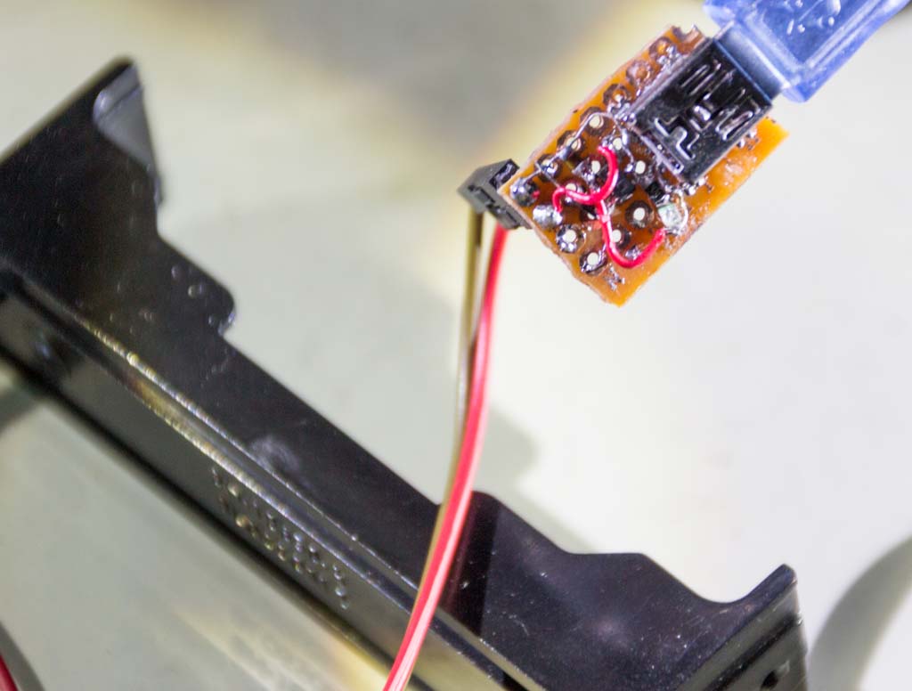

für eine kleine Pufferanwendung habe ich einen Li-Ion mit 150mAh. Eine
komplexere Ladelektronik kann ich platzmäßig nicht unterbringen, daher
die Frage, ob jmd Erfahrungen hat, wie "gut" die Schutzelektronik ist?
Wenn ich die Ladespg auf 4V begrenze und dann nur den Strom per Rv auf
100mA, geht das gut? Es wäre nicht tragisch, wenn der Akku das nicht
ewig mitmacht (<1J). Der gewöhnlichen CC/CV Ladung wäre damit ja
eigentlich Genüge getan?
Klaus.
#3844464
Ja, das sollte so funktionieren.
Noch etwas mehr auf der sicheren Seite wäre eine Ladestrombegrenzung
auf 0,5C also 75 mA.
Und die Begrenzung der Ladespannung auf 4V (statt 4,2V) lädt den
Akku auf etwa 80% der möglichen Kapazität auf bei weniger Stress.
Und noch besser wäre es, den Akku nicht dauerhaft auf 4V zu halten,
sondern erst nach Absinken der Spannung auf 3,7V (ca. 50% Ladung)
wiederum auf 4V zu laden und dann die Ladung zu beenden.

OP #4065716
ich habe die (zeitweise) anliegenden 3,9V mit letztendlich 22 Ohm direkt
am LiIon anliegen - nun im Dauereinsatz (Strom dann im Aktivfall ca.
40mA) auch im Winter, keinerlei Ausfälle. Die Zelle an sich war bereits
"defekt", 70mAh statt 110mAh...aber die Erfahrung zeigt... - wollte ich
nur kurz dokumentieren, falls jmd sowas mal für ein ähnliches Projekt
benötigt.
Klaus.
#4065857
Einen LTC4054 ( http://cds.linear.com/docs/en/datasheet/405442xf.pdf -
50 Stück für <3 Euro inklusive Versand:
http://www.aliexpress.com/item/10pcs-LTC4054-LTC4054ES5-LTC4054ES5-4-2-SOT-23-5-Free-Shipping-Mark-IA4054-parts-are-make/552195647.html
) kann man auch sehr klein und platzsparend aufbauen. Damit kannst du
eine korrekte respektive optimale Ladung des Akkus umsetzen. Hier ist
eine Menge Platz verschwendet für die Feedback-LED mit Vorwiderstand und
die Mini-USB-Buchse.
