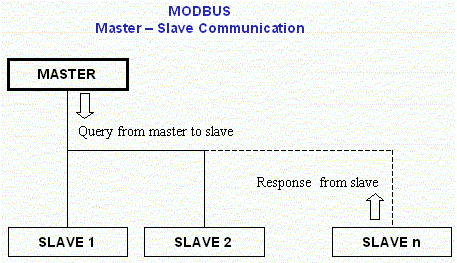

Hallo Stephan,
erstmal Danke für die Antwort- ich probiere es gleich mal den Vorschlag
mit modbus_read_registers.
Aber gleich mal eine Verständnisfrage:
Der Modbus Master ist mein PC (in dem Fall ein RPI) der die Slaves
(Umg104 Adresse 1) nach den Registern fragt?
Siehe http://de.wikipedia.org/wiki/Modbus und der Zeichnung anbei
Oder habe ich hier ein gernelles Verständnisproblem?
Weil der Befehl modbus_read_registers liegt bei der Dokumentation unter
clients (slaves)
Danke
Peter
Gast #3845111
hab nochmal nach gesehen:
http://www.modbus.org/docs/Modbus_Application_Protocol_V1_1b3.pdf
Seite 4: (auch 2 Bilder)
The MODBUS application data unit is built by the client that initiates a MODBUS transaction.
The function indicates to the server what kind of action to perform.
The MODBUS application protocol establishes the format of a request initiated by a client.
Für mich ist der Master(Server), der der die Daten hat.
Der Slave(Client) muß für sein Geld arbeiten, die Daten abholen.
Das Master / Slave kommt eigentlich von der Kundenseite.
Als ich das diesen Erklärt habe, hab ich es auch so rum erzählt.
Ist einfacher zu verstehen. Der Master fragt die Werte an und der Slave
hat zu antworten.
Wenn du dir aber heute, Web Seiten anschaust, die Daten liegen auf dem
Server und die Clients holen sie sich ab!
Vielleicht sollte man(n) heute nur noch von 'MB-Clients' und 'MB-Server'
reden. (neu modischer ;-) )
Ist es besser?
PS: Besser als wiki ist
http://www.modbus.org/specs.php
Gast #3845124
Master / Slave
schau mal hier:
http://www.modbus.org/docs/Modbus_over_serial_line_V1_02.pdf
Seite 7 (Bilder mit Master / Slave)
The MODBUS Serial Line protocol is a Master-Slaves protocol. Only one master (at the same time) is connected
to the bus, and one or several (247 maximum number) slaves nodes are also connected to the same serial bus.
A MODBUS communication is always initiated by the master. The slave nodes will never transmit data without
receiving a request from the master node. The slave nodes will never
communicate with each other. The master node initiates only one MODBUS transaction at the same time.
Das Master / Slave bezieht sich mehr auf die Übertragung.
Aber aus Modbus-Daten Sicht....(andersherum)
Ist halt schwer zu erklären. Sorry.
