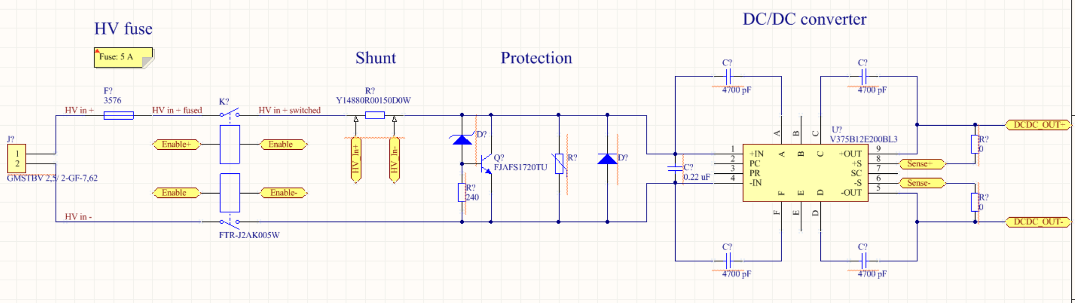

#3845712
Hallo kenntmannicht,
ich würde mit dem Strom der Suppressordiode einen Leistungs-Transistor
ansteuern. Dadurch bleibt der Dioden-Strom sehr gering und die Spannung
fast konstant.
Also Diode zwischen Kollektor und Basis. Und zwischen Basis und Emitter
noch ein 10 Ohm-Widerstand. Die Spannung wird dann zwischen Kollektor
und Emitter begrenzt.

#3847746
kenntmannicht schrieb:
> wie genau kommst du auf den 10 ohm widerstand zwischen basis und
> emitter, fred?
die Suppressordiode will ja mit einem ordentlichen Mindeststrom belastet
werden, damit sich die richtige Spannung an ihr einstellt. Bei 10 Ohm
muss erstmal ein Diodenstrom von mindestens 70mA durch die Diode
fließen, bevor der BJT die Stromübernahme anfängt.
> die basis-emitter-spannung muss ich dann noch mit einem spannungsteiler
> reduzieren, richtig? der transistor verträgt da maximal 6V.
Nein! Da hast Du was missveratanden. Die 6V sind vermutlich invers
gemeint. In Flussrichtung ist die BE-Strecke eine normale pn-Diode mit
rund 700mV Flussspannung. Es genügt wirklich die Suppressordiode
zwischen Kollektor und Basis und der 10 Ohm Widerstand zwischen Basis
und Emitter.
VG
Fred

Gast #3854269
hi,
ich habe dir mal den schaltplan angehängt. allerdings habe ich den 10
ohm widerstand in 240 ohm verändert, damit der transistor schon bei
einem strom durch die diode von I=U/R=0.7/240=3mA anfängt zu leiten.
dummerweise habe ich gesehen, dass der wandler im worst case schon bei
429.2V in einen Overvoltage turn-off geht...die zeile im datenblatt habe
ich wohl überlesen :) ich habe nun den plan, ein paar dioden zu testen
bevor ich sie einbaue, um deren spannung bei 3mA zu messen und dann die
diode einzubauen die bei 429.2V über 3 mA stromfluss hat. ist natürlich
etwas heikel, aber mir fällt nichts besseres ein. und die platine geht
auch nicht in serienproduktion, da kann ich das also machen. oder fällt
dir etwas besseres ein?
einen "fetten Elko" hatte Michael Knoelke ja empfohlen, daher meine
idee. ich habe nun allerdings mal nachgerechnet und die idee bekommen,
dass der 0.22u kondensator vor dem wandler in verbindung mit einem z.b.
1 ohm widerstand einen schönen tiefpassfilter mit 720 kHz grenzfrequenz
bilden würde.
was hältst du von den beiden ideen?
