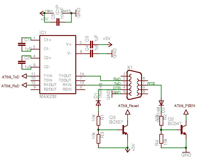

ich habe mal die Schaltung hier im Anhang aufgebaut, und einen 89C51RC2
mit 11,0592 MHz drangehängt.
Als Software benutze ich FLIP (akt.Version).
Der Prozessor wird auch erkannt von der Software, also will heißen,
Flip kann mit ihm verbindung aufnehmen. Wenn ich ihn nun flashen will,
kommt es zu Übertragungsstörung. Ich habe jede Baudrate ausgetestet.
Die Soft läuft bei mir unter Win2000 an COM 1.
Kleinere Hexfiles bis ca. 500 Byte kann ich manchmal flashen. Ich habe
es auch einmal geschafft 32 KB zu flashen, aber nur mit 2400 Baud.
Für mich sieht das ganze rumtesten danach aus, daß der Bootloader des
RC2 nicht ganz sauber arbeitet, also etwas Buggy ist.
Die Versionsnummer ist 1.2.1
Hat jemand dieses Device am laufen? MIt welcher Soft?
Mit welcher hardware?
Bei Atmel habe ich keinen aktuelleren Bootloader gefunden, nur für den
RD2. Sind die vielleicht kompatibel??

habe jetzt alle Probleme gelöst.
Herausgekommen ist ein Adapter, der zwischen Board und Platins gesteckt
wird. Die Serielle wird beim verbinden mit Flip umgeschaltet.
Dann geht die rote LED an. Grün bedeutet wieder mit dem Board
verbunden, nach einenm reset durch Flip (start Applikation, haken bei
Reset).
lässt man den Haken weg, bleibt die serielle mit dem PC verbunden.
Nach dem anlegen der Spannung ist der Proz. mit dem Board verbunden.
Ideal also um vorhandene Schaltungen damit zu Programmieren.
Dürfte auch mit dem RD2 und ähnlichen funktionieren.
