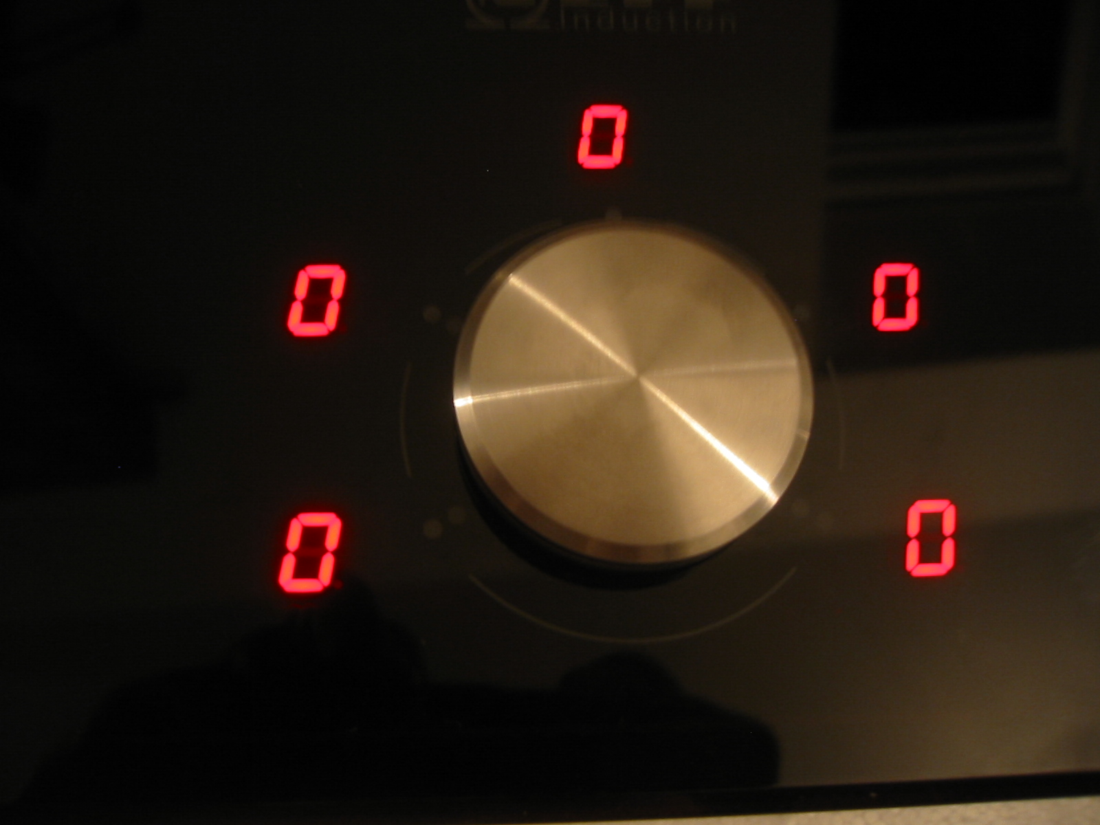

kennt jemand von Euch diese Magnetknopf bedienung? Das Teil wird einfach
auf die Glasfläche gelegt und durch drehen kann der Wert verändert
werden, durch seitliches Kippen die Kochstelle ausgewählt werden.
Ich frage mich wie das erfasst und unterschieden wird und was in diesem
Bedienknopf genau enthalten ist...

Hallo Jens
Ich kann dir keine hundertprozentig richtige Antwort geben jedoch eine
Vermutung. Das System funktioniert garantiert über den Hall Effekt. Der
Knopf wird sehr wahrscheinlich ein Magnet sein (kannst ja mal
ausprobieren und ihn an den Kühlschrank halten). In der Platte sind sehr
wahrscheinlich drei Hall Sensoren integriert welche drei-dimensional die
Bewegung der Magnetfelder erfassen. Schlussendlich werden diese über
eine Software ausgewertet.
Aber eben keine Garantie darauf dass diese Antwort korrekt ist.
Gruss Sébi
