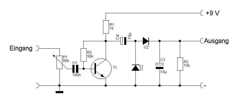

Gast #3848082
Rob schrieb:
>@Günter: Kannst du mir bitte eine etwas detailliertere Hilfe geben
Du brauchst kein Leistungsversterker von Pollin,
das geht einfacher. Diese Schaltung hier liefert
dir die Steuergleichspannung. R2 bestimmt den
Arbeitspunkt des Transistors, den must du so
bemessen, das am Kollektor ohne Ansteuerung
etwa 3V Gleichspannung anliegen.
Gast #3849198
Ja, aber die Spannung die die Schaltung dann
maximal liefern kann ist dann auch ensprechend
kleiner. Den Arbeitspunkt des Transistors
mußt du dann auf etwa 2V einstellen. Das
nächste Problem ist, die Dioden benötigen auch schon
mindestens 0,7 V damit ein Stromfluß zustande
kommen kann, oder du benutzt Germaniumdioden.
Die sind aber Heute kaum noch zu bekommen, es sei
denn du hast noch welche in der Bastelkiste
zu liegen. Als Ausweg kannst du auch Schotky verwenden.

Gast #3855485
meine bestellten Teile sind heute angekommen aber leider klappt es
nicht. Ich habe R2 so auf 61k gestellt sodass 3,02 V am Kollektor
anliegen.
Leider schaltet der Transistor nicht :(
Verwendete Bauteile:
Transistor:  BC337 16 (Transistor NPN TO-92 45V 0,8A 0,625W)
Diode: 1N 4148 (Planar Epitaxial Schaltdiode, DO35, 100V, 0,15A)
Habe ich falsche Bauelemente?
Wie könnte ich am besten prüfen, an was es liegt?
VG
Rob

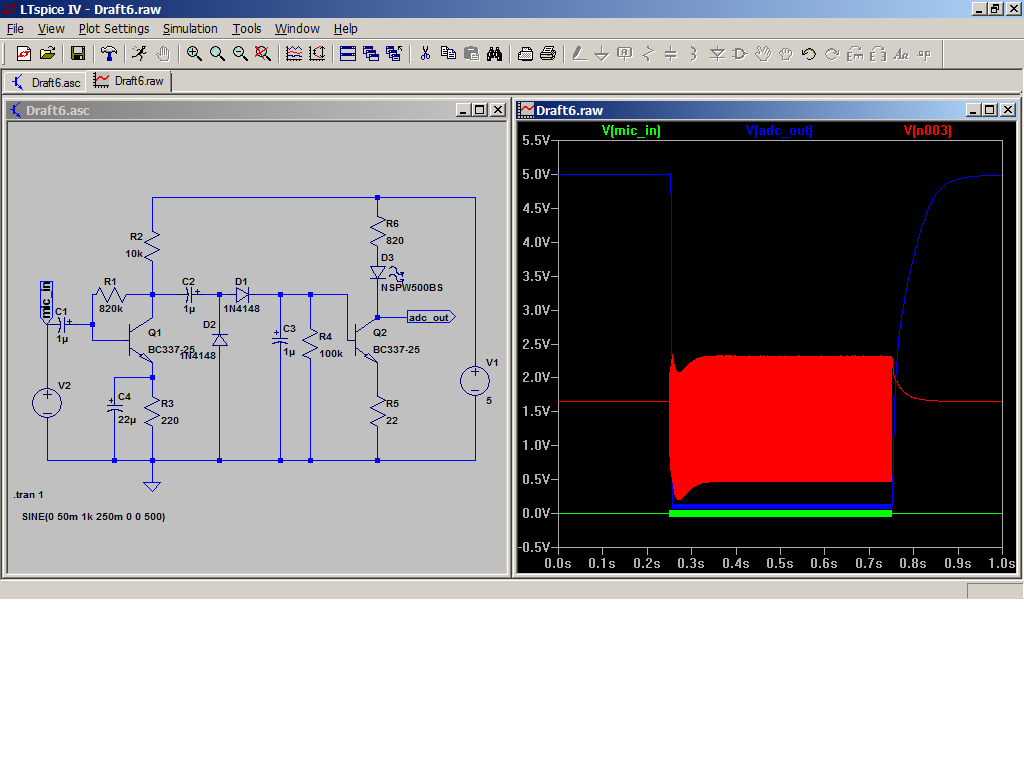

Gast #3855504
sowas habe ich letzte Woche erst "gebastelt"
Kannst Du uns eine Skizze (Die Skizze entspricht der Schaltung oben?)
und ein scharfes Foto deines Aufbaus posten?
Der Kollektowiderstand kann erheblich größer ausgelegt werden. der
Widerstand zur Gegenkopplung ebenfalls.
Ich verwende 4k7 im Kollektor und 820K über Basis/Kollektor.
Die Spannungsverdopplerschaltung sieht bei mir genauso aus. Allerdings
nur mit 1µF. Der Ausgangsseitige Entladewiderstand ist bei mir mit 100k
wesentlich größer und entlädt die Elkos wesentlich langsamer. Ein
weiterer Transistor dort verstärkt das Signal nochmals, allerdings ohne
Basisvorspannung. Hier ist dann eine LED im Kollektor mit passendem,
Vorwiderstand. Zwecks Gegenkopplung und etwas "weicherem" ein-und
Ausschalten der LED sind noch 100R im Emitter.
Ich habe ein Elektretmikrofon am Eingang. Dieses wird aus 5Volt mit 560R
gespeist und liefert ca. 150mV.(eingebauter Vorverstärker)
Axelr.
Gast #3855542
Ich habe meinen Aufbau mal simuliert und mit 50mV Eingangsspannung
angenommen.(mic_in)Grün der kleine "Balken" am unteren Rand.
Rot ist das verstärkte Signal am Kollektor Q1, blau ist "dann adc_out".
Funktioniert sehr gut!
Viel Erfolg.
Axelr.
Achja: der 22µF im Emitter Q1 fehlt bei meinem Aufbau. die
Signalamplitude ist daher schwächer, war für meine Fälle aber besser
passend.
Gast #3855998
Kann es sein, dass C4 in der ersten Schaltung falsch gepolt ist?
Ist doch an der sleben Stelle wie C2 in der zweiten Schaltung oder?
Die zweite Schaltung kann ich leider mangels Bauteile nicht nachstellen.
Gast #3856144
ich habe folgende Änderung der ersten Schaltung vollzogen:
- 92k Kollektorwiederstand
- statt dem 337er NPN einen 547er verwendet
Ergebnis: es funktioniert. Eventuell war der 337er ja kaputt.
Leider ist die Ausgangsspannung nicht sonderlich konstant. Schwankt
zwischen 4,8 und 5,3 Volt. Ist das ein Problem für den Atmega? Der darf
doch eigentlich nicht über 5V oder?
Reicht es, wenn ich nochmal einen 7805 zwischenschalte?
