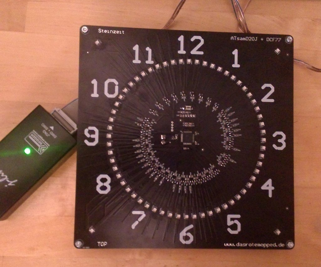

Am WE meinem aktuellen Projekt erstes Leben eingehaucht.
Lötfehler beseitigt und geschaut das alles so funktioniert
wie beim Schaltplan malen gedacht. Jetzt ist alles nur noch
Softwarearbeit. Da das das erste Projekt mit dem SAMD20J17 ist,
steht noch ein wenig Grundlagenarbeit an. War vorher mit den
8-bittern von Atmel unterwegs. Aber die kleinen ARMs haben mich
zu sehr gereizt und es musste dieses Projekt zum Einstieg her.
Auf dem Board ist nur der uC, RGB LEDs, ein paar FETs und Linearregler.
Später soll noch ein DCF77 Modul angeschlossen werden, damit die
Uhr sich selbst stellt.
Meinungen ? Kommentare ?

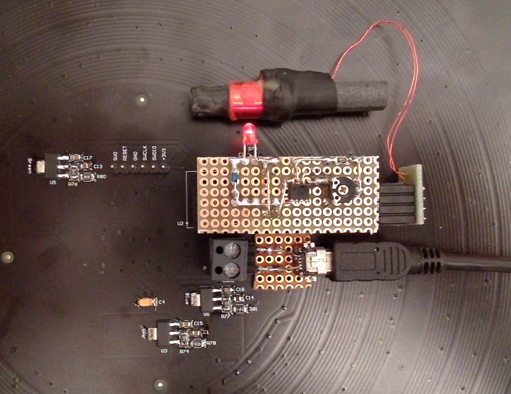

so, jetzt ist auch noch eine USB Buchse zum Betrieb mit einem USB
Netzteil angepatcht. Das Pollin DCF77 Modul ist ja für seine schlechte
Signalqualität bekannt, was meine erste Inbetriebnahme auch bestätigt
hat. Also einen Signalverbesserer mit einem LM258 schnell nachgerüstet
und eine Kontroll LED gleich mit eingefügt. Mit einem geübten Auge kann
ich jetzt das DCF Signal kontrollieren und der uC bekommt saubere Pegel.
Da die benötigten Bauteile weniger kosten als ein besseres DCF Modul ist
das Pollin vielleicht wieder eher eine Option.
