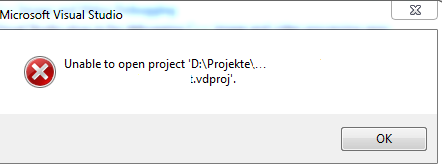

Hallo alle zusammen,
IDE: Visual Studio 2008 C++
Beim öffnen des Projekt bekomme ich folgende Fehlermeldung:
Seh Anhang Bild_1

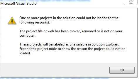

Wenn ich dann auf Okay drücke bekomme ich dann eine Warnung :
Seh bitte Anhang Bild_2
dann öffnet sich das Projekct ganz normal, ob es keine Fehler war.
Ich kann dann Projekt starten , Build , Rebuild und....
Es funktioniert alles ganz normal. Mir stört diese Fehlermeldung und
verstehe ich nicht die Ursache

".vdproj"? Nie gehört im Zusammenhang mit Visual C++ 2008. Sieht nach
Bit-Dreher in der Solution-Datei aus; es sollte ".vcproj" lauten.
Überprüfe mal im Solution Explorer, ob nicht eines der Projekte fehlt
oder als "unavailable" markiert ist. Wenn das der Fall ist, kannst du
oftmals die Solution trotzdem wie gewohnt builden, ohne dass es
auffällt. Erst wenn du dediziert das fehlende Projekt brauchst, wird's
krachen.
