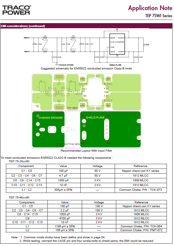

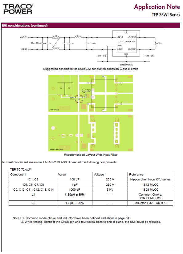

ich möchte in Kürze einige 75 W DC-DC Wandler von Traco verbauen (TEP
75WI Serie). Da diese in einer Laborumgebung eingesetzt werden sollen,
ist EMV ein großes Thema. Ich hatte schon früher mit TRACOs zu tun,
allerdings sind die im Datenblatt dieser DC-DC-Wandler vorgeschlagenen
passiven Filter nach EN55022 Klasse B recht komplex. Dazu möchte ich auf
den Anhang zu diesem Beitrag verweisen. Umsetzbar wäre das natürlich.
Ich habe mich jedoch gefragt, ob das nicht auch etwas eleganter geht.
Dabei bin ich auf aktive EMI-Filter von Picor gestoßen. Genauer gesagt,
den QPI-5. Das scheint mir den Aufwand dramatisch zu reduzieren. Wäre
das eine empfehlenswerte Alternative?

Es faellt auf, dass die Spezifikationen bei 30MHz aufhoeren. dH obendran
muesste man selbst schauen. Wobei dort die Komponenten kleiner sind.
von Bürovorsteher (Gast)
Das liegt daran, dass leitungsgebundene Störspannungen laut EN 55011 nur
im Bereich 150 kHz - 30 MHz gemessen werden müssen. Wer in einem
größeren Bereich misst, ist selbst schuld - zumindest als Hersteller.
