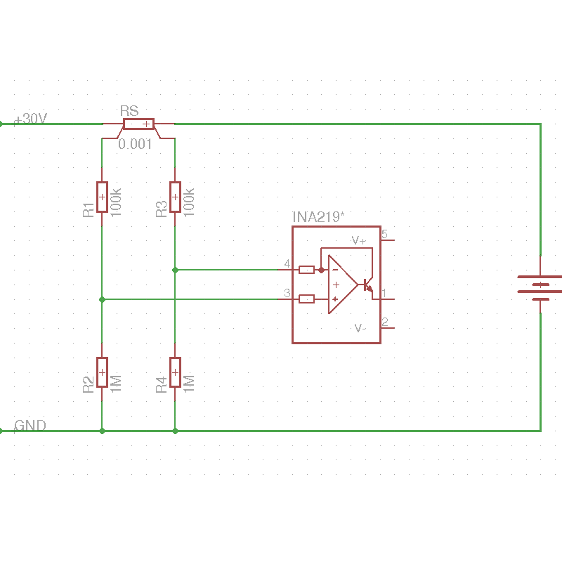

26V ist für meine 24V solaranlage nicht genug. Gibt es einen weg da zu
tricksen? Spannungsteiler? Irgendwie fällt mir nix gescheites ein weil
der  INA219 hat ja nur einen eingang und einen ausgang und wird in reihe
in die Schaltung gebaut.

das gleiche Problem habe ich auch.
Meine 24V AGB Batterien werden bis zu 28V geladen.
Im Datenblatt steht zwar das die Bus-Volate Range bis 32V geht, aber mit
dem Hinweis,:"This parameter only expresses the full-scale range of the
ADC scaling. In no event should more than 26V be applied to this device.
Also scheint er bei 28V hinüber zu sein.
Hat jemand Erfahrungen? Oder eine Idee bzgl. Spannungsteiler?
(Spannungsteiler an die Beiden Shunt-Eingänge oder in GND?).
