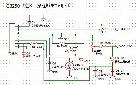

IC - Toshiba T2295A
Gast #3851835
in irgendeinem japanischen Forum ist mir mal die
Drehzahlmesser-Innenschaltung untergekommen...
Der Schaltplan ist sicher lesbar vom Rest habe ich leider nix
verstanden.
Ahoi, Martin
Gast #3854077
Danke für die Infos - das Problem hat sich mittlerweile schon
anderweitig gelöst.
Das Drehspulinstrument hat nämlich auch beim direkten Anlegen von
Spannung nicht gezuckt.
Am Ende war nur der Draht der Wicklung direkt an der Spiralfeder
abgebrochen :)
Aber vielleicht Hilft's mal jemand anderen weiter!
