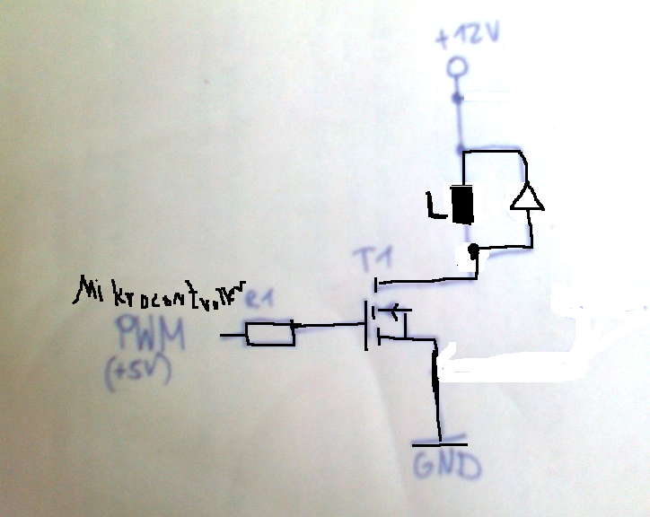

Hallo Zusammmen,
meine Spule liegt an 12V, und will diese Mit ein PWM von Mikocontroler
steuern, Problem ist, dass es ein Strom bis circa 50A durch die Spule
fließen soll.
wird das funktionieren mit dieser Schaltung oder muss das noch erweitert
werden??
Vielen Dank in Voraus
>fließen soll.
>werden??
Sie wird funktionieren, wenn die Bauteile richtig dimensioniert sind.
SPrich, der MOSFET muss bei 5V am GATE VOLLSTÄNDIG durchschalten, es
muss also ein Logic LEvel Typ sein, z.B. IRLZ34N. Aber 50A kann der
NICHT dauerhaft schalten, bestenfalls kurze Pulse. Die Diode muss den
Strom auch aushalten.
