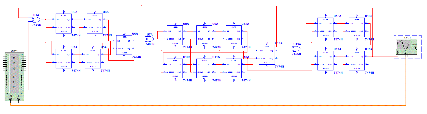

Hallo liebe Mikrocontroller-Community,
Ich studiere im 5 Semester Physik und habe gerade das Fach Elektrische
Grundlagen der Informatik. Das ist eine art Einführung für unser
Mikrocontrollerlabor. Ich arbeite mit Multisim 8.1 da es von unserer Uni
kostenlos gestellt wird. Nun habe ich die Aufgabe ein 16-bit CRC
Generator zu bauen und ihn mit einem Bitmustergenerator testweise zu
betreiben.
Ich nutze für den Aufbau nur ein Pin des Bitmustergenerators als
Ausgang.

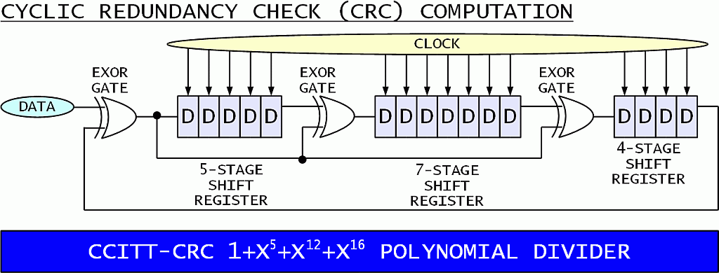

(Siehe Bild). Nun habe ich folgendes Problem. Im Internet bin ich auf
folgenden Aufbau gestoßen.(siehe Bild 2). Meine Frage hierzu ist wo
speiße ich hier nun mein Polynom ein ? Ich habe ein Eingang ein Ausgang
aber nirgendwo wo mein Polynom eingelesen wird. Habe ich da ein dicken
Denkfehler ?
Würde mich über eure hilfe sehr freuen.
MfG.
Gast #3853070
In Bild 2 steckt das Polynom in der Schaltung. Die Anzahl der
Schieberegister folgt aus dem Polynom. Von links:
x^0 =1: xor
x^5 danach xor
usw...
Für Implementierung in C ist zB Wikipedia hilfreich.
