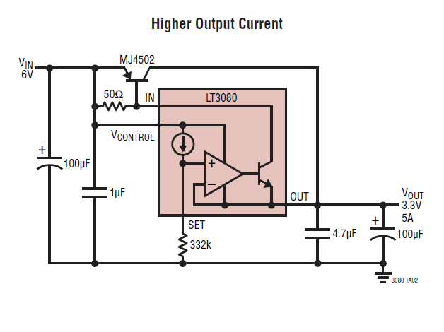

Ich wollte eine gegebene Spannung von ca. 15V DC stabilisieren auf ca.
12V herunter, unter Verwendung eines low drop Reglers LT3080. Schaltung
aus Application Note:
Jetzt habe ich aber nur einen LT3080 im SOT-223 Gehäuse zur Verfügung
(es sei denn ich schmeiße ihn in die Tonne oder nehme ihn für eine
andere Anwendung). Bei dem sind nämlich IN und VCONTROL auf einen Pin
zusammengebunden.
Ließe sich eine Current Boost Schaltung wie die angehängte damit
trotzdem aufbauen, und wenn ja, wie?
