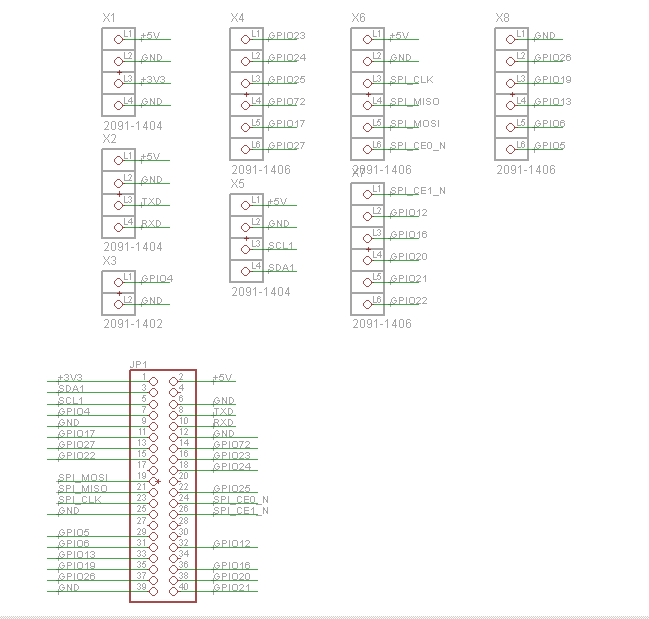

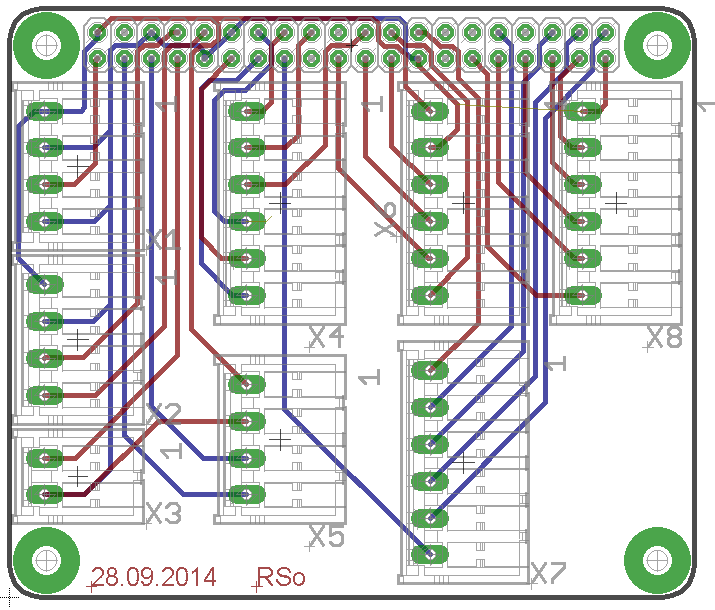

Ich wollte mal kund tun, dass ich eine GPIO-Adapterplatine für das
Raspberry Pi B+ erstellt habe. Ich möchte die gerne bei Eurocircuits
(Leiterplattenlieferant) bestellen und suche noch Leute die mit
einsteigen wollen.
Bei einer Bestellung über 20Stk. würde eine Platine 6,70 kosten. 11
Interessenten habe ich schon und je mehr wir werden desto billiger wird
es.
Im Anhang findet Ihr den Schaltplan, das Layout und ein Foto.
Mit allen Einzelteilen würde das ganzen dann ca. 14 Euro kosten.
Ich würde mich um alle Einzelteile kümmern und diese dann gebündelt
verschicken.
Wer hat interesse?

ich haette interesse an einer LP. Die Klemmen gefallen mir gut!
Kannst Du vielleicht noch ein paar Kleinigkeiten aendern?
- Gnd & Ub scheint nicht an allen Steckern zu sein, wo es vielleicht
gebraucht wird (z.B. SPI), koennte die Verdrahtung bzw. die Gegenseite
noch vereinfachen
- am SPI brauchts glaube ich noch pull ups, vielleicht Platz/Bohrungen
dafuer vorsehen
Gruss hufnala

Das "Problem" mit Gnd & Ub an den einezelnen Steckverbindern ist mir
bewusst. Die Steckverbinder gibt es nach 6polig nur noch in 8polig.
Daher habe ich Ub bei der SPI weg gelassen. Mein Vorschlag, ich mache in
die Nähe der SPI noch einen 2poligen Steckverbinder mit GND & +5V. OK?
Für die Bohrungen für Pullups an der SPI reicht der Platz wahrscheinlich
nicht. Aber ich gucke mir das am We mal an. Wenn es nicht passt, würde
ich 1206 SMD-Footprints auf der Unterseite vorsehen.
@hufnala: Was hällst du davon?
PS: Die Steckverbinder sind von WAGO.
Bestellnummer der Stiftleisten 2091-140X
Bestellnummer der Federleisten 2091-112X
