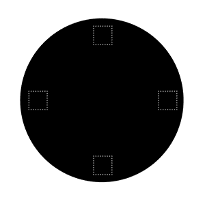

ich würde gerne die 2D Position von Objekten auf einer runden Fläche mit
Ø70cm bestimmen. Die verwendeten RFID Tags sollen passiv sein.
Meine Idee wäre 3 bis 4 Antennen an den gegenüberliegenden Rändern
einzubauen, und durch Laufzeitdifferenz des Signals sowie Triangulation
die Position zu berechnen.
Ist das realisierbar?
welche Art von Antenne und Chip wäre für diese Anwendung sinnvoll?
(kenne mich bei den Vorteilen der unterschiedlichen Frequenzen nicht
aus)
Die Chips sollten möglichst klein, eventuell sogar wasserfest sein.
Genauigkeit von 1cm wäre toll, 3cm sind aber auch noch ok.
Würde mich über ein paar Tipps freuen!

Grafiktablet geht nicht, da in der Mitte ein Monitor eingebaut wird.
Ich hätte nur am Rand Platz um Technik zu verbauen, zudem darf der Tisch
nicht zu dick werden.
@Maik ist zu teuer.
Anscheinend wäre das nur mit hohem Aufwand und Kosten realisierbar.
Ich glaube ich werde mich nur auf die Reader ohne Interface beschränken.
Danke für die Antworten!
