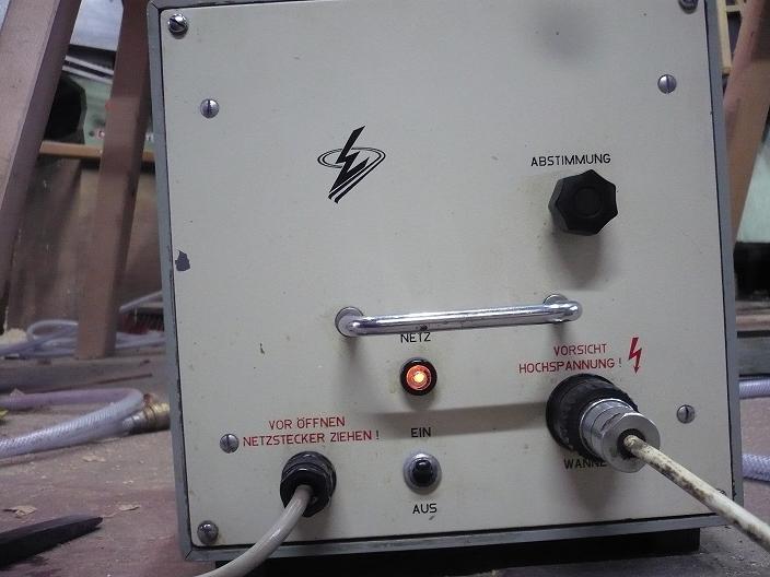

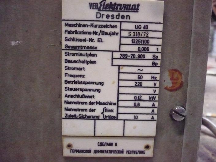

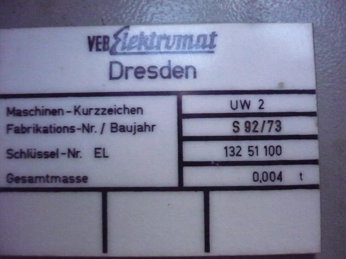

Ich habe ein Ultraschallbad erworben bei dem zwei Becken dabei sind.

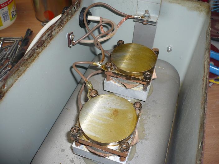

Die Frage ist was passieren würde wenn ich die Transducer aus beiden
Becken
in ein großes Becken bauen würde ?
Zur Zeit sind ja immer zwei Transducer an einem Kaber angeschloßen,
könnte ich auch alle 4 an ein Kabel anschließen ?
mfg Sönke

Der Generator den Du hast hat wie gesagt eine "mitteldicke" Sendetetrode
intus (SRS4xx oder RSxxx, keine Ahnung mehr welche) und mit dem von der
Front aus bedienbaren Variometer (IMHO, zu lange her das ich so ein Ding
von innen gesehen habe) konnte man das Ding auf bestes Schütteln
einstellen.
Die Röhre ist robust und schießt nicht gleich ab wenn da was daneben
liegt, in so fern hast Du wahrscheinlich gute Karten.
Dein Problem wird sein die Wandler von der kleinen Wanne ab und an einer
anderen fest zu kriegen, normalerweise war das mit Epoxy verklebt, bei
einigen Versuchen bei einem Kumpel sind aber die Wandler die wir in
Ermanglung von EP11 mit UHU Endfest und heißer Aushärtung angeklebt
hatten gerne wieder abgefallen.,,
Du kannst 2 Wandler anschließen, aber da deren Kapazitäten sich addieren
wird der Ausgangskreis nicht mehr in Resonanz sein, Du müßtest die
Induktivität der Spulen entsprechend verringern... Gehen wirds, ob es
gut funktioniert steht aber auch einem anderen Blatt.
