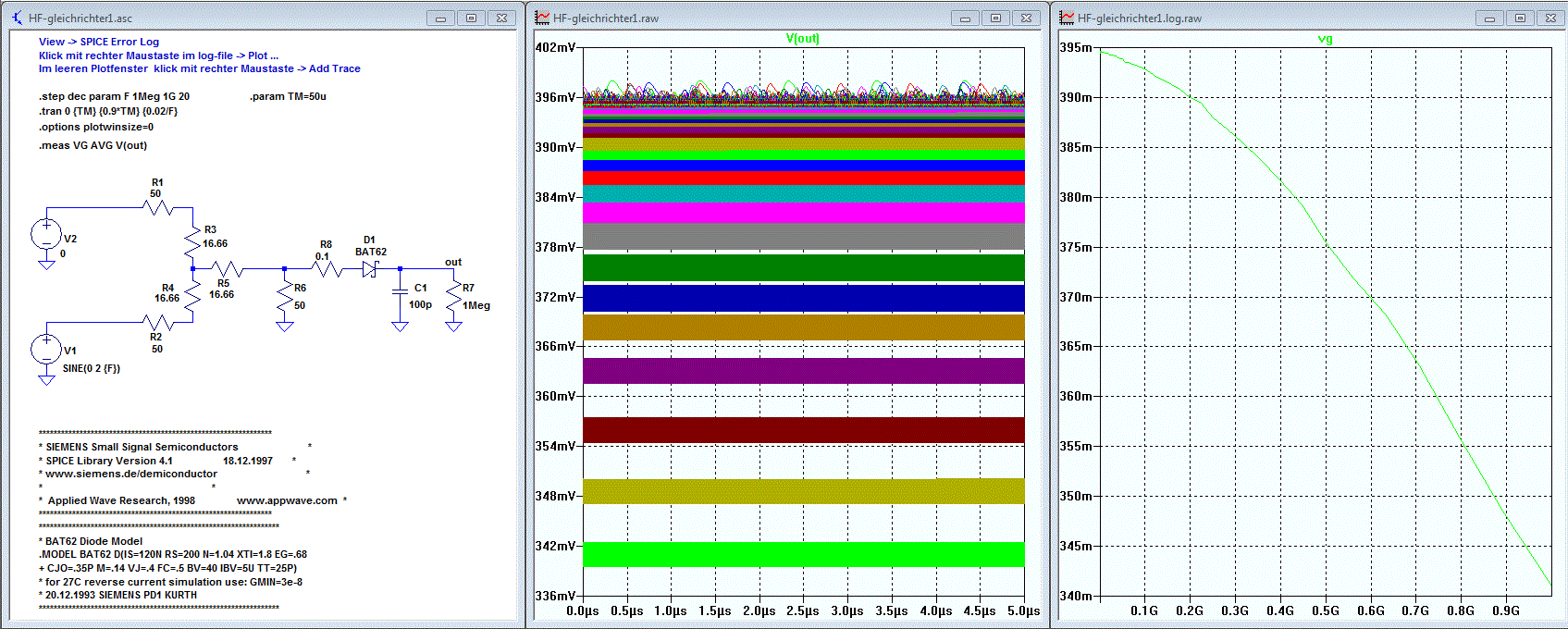

Ich weis nicht ob ich hier in dem richtigen Unterverzeichnis bin.
Folgendes Problem habe ich.
In LT Spice möchte ich den Frequenzgang eines Diodengleichrichters
simulieren. Siehe Anhang als LT-Spice-File ( hoffentlich kommt es rüber
Das heißt ich gebe eine Wechselspannung drauf dessen Frequenz sich
zwischen 1MHz und 1GHZ ändert, und am Auusgang möchte ich in der Y-Achse
zusätzlich zur Eingangswechselspannung die Ausgangsgleichspannung
auftragen.
Zur Zeit trägt er  mir aber die Ausgangswechselspannung ( in dem Fall
die Restwelligkeit des gleichgerichteten Signales ) auf.
Was muss ich dem LT-Spice mitteilen, das er für einen bestimmten
Messpunkt die Gleichspannung über die Frequenz aufträgt?
Hier im Forum gibt es doch ein LT-Spice Spezialist, der das mit
Sicherheit beantworten kann.
Er würde mir viel Sucherei und Probiererei ersparen.
Besten Dank im Vorraus.
OP
Hallo Helmut
Erst mal vielen Dank für deine Mühe.
Das ist aber umständlich. Geht es wirklich nur über diesen Umweg?
Gibt es keine Möglichkeit das mit Hilfe der AC Analyse zu machen, und
ihm mit einer Spice directive im klar zu machen, was er auf der Y-Achse
auftragen soll? Oder habe ich jetzt was gefunden, was mit Spice nicht
geht?

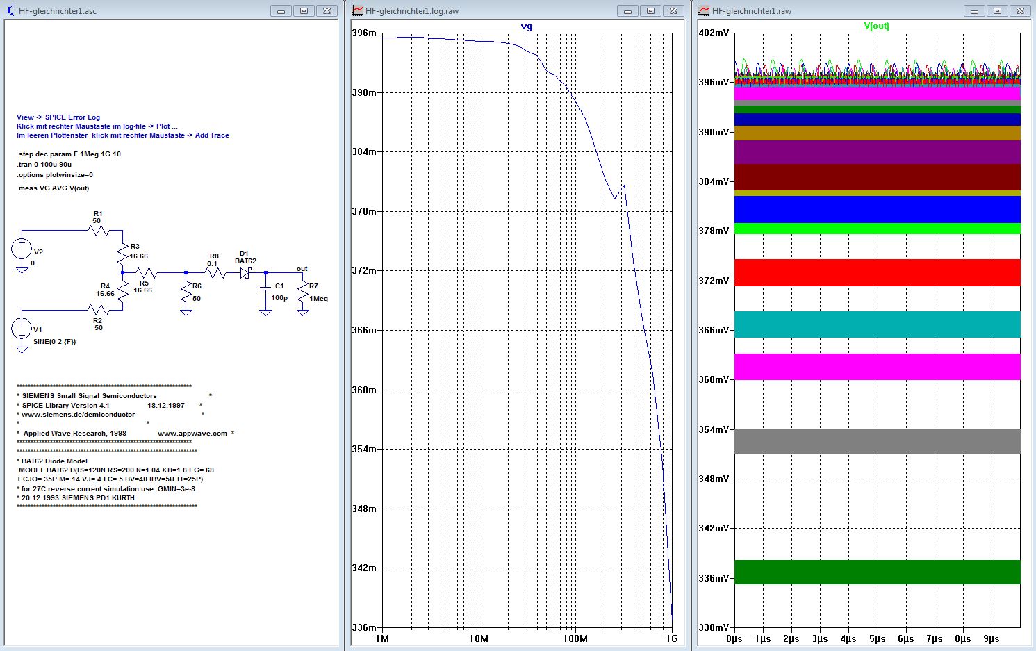

Hallo Ralph,
die AC-Analyse in SPICE linearisiert die Schaltung. Das macht aber für
einen Gleichrichter keinen Sinn. Deshalb muss man die Transientenanalyse
(.tran)nehmen. Also so schlecht finde ich die Lösung gar nicht.
Helmut
