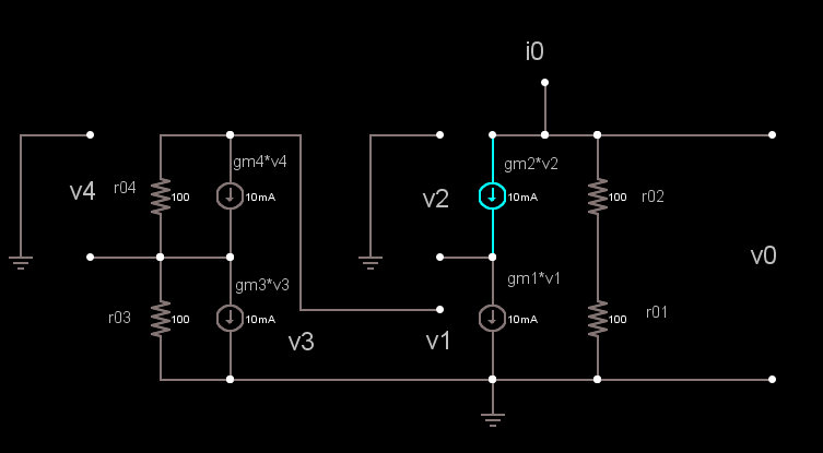

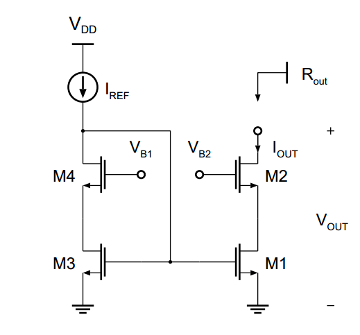

ich versuche von der obigen high swing cascode den Ausgangswiderstand R0
mit Hilfe des kleinsignal ESB (hoffe ich habe es richtig hinbekommen)zu
berechnen. Da es keine Rückkopplung gibt, braucht man nur den
Ausgangspfad zu beachten. Es gelten nun folgende Beziehungen:
Mir fehlt nun aber eine Gleichung um noch v_1 zu eliminieren?
Was habe ich da übersehen?
