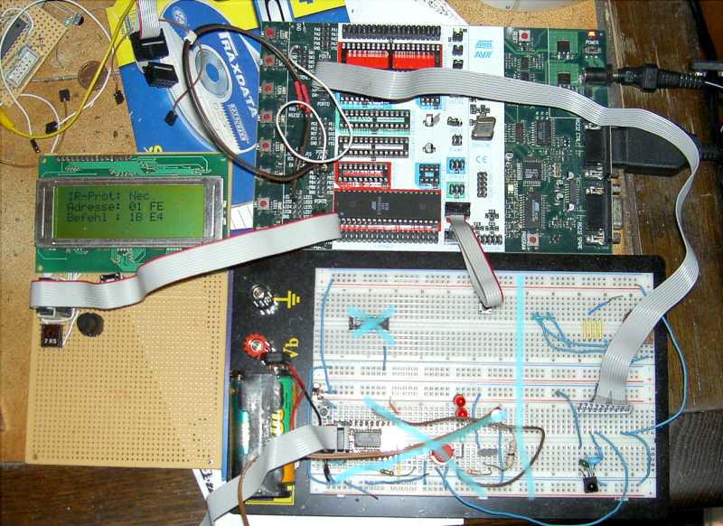

Ich habe mich die letzte Zeit gerade mit FB Protokollen beschäftigt und
will demnächst ein Empfängerprogramm fuer verschiedene Protokolle
schreiben. Auf einem STK500 mit nem alten 90S8515 und Display kann ich
schon 8 versch. Protokolle erkennen, ist aber noch im Versuchsaufbau.
Wenn moeglich, solls auf einem Tiny2313 oder vielleicht sogar Tiny13
laufen. Wenn's was wird, setze ich es in die Codesammlung.
viele gruesse
christian
