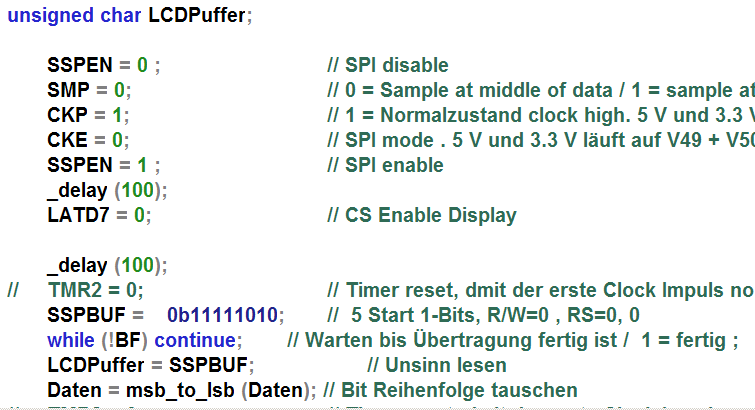

folgende kleine Problem:
Beim SPI Datentransfer muss ich den Empfangspuffer auslesen, damit der
das Puffer Voll Bit wieder gelöscht wird.
Die Daten, die ich dann lese, sind Dummy Daten,also nutzlos.
Der Compiler erkennt, dass die Varriable LCDPuffer nicht weiter
verwendet wird und optimiert diese dann weg.
Als Folge davon kommt eine Warnmeldung, dass die Varriable nicht benutzt
wird und gelöscht werden sollte.
Wie kann ich die Warnmeldung weg bekommen ?
Gruß Dirk
Gast #3856324
Ja gibt der Compiler nur eine Warnung, die du in diesem Fall ja
ignorieren könntest oder optimiert er den Lesezugriff wirklich ganz weg?
Wenn er den Zugriff wegoptimiert, dann probiers mal mit volatile.
