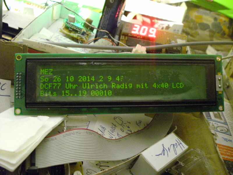

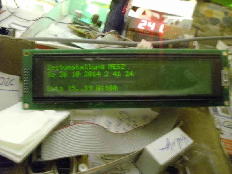

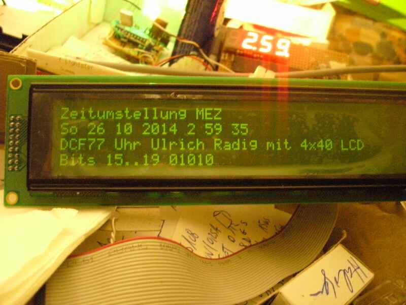

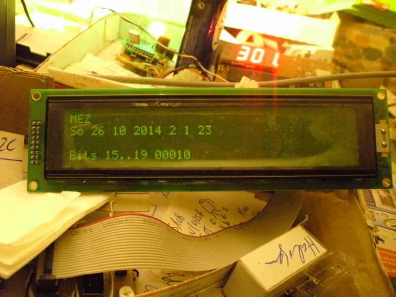

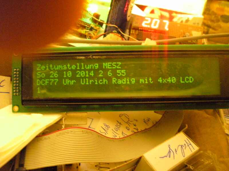

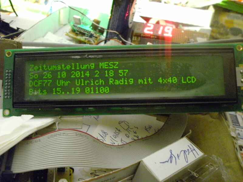

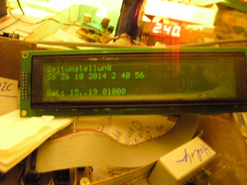

aus gegebenem Anlass habe ich mir mal die Beobachtung der Zeitumstellung
gegönnt mit Hilfe des gelungenen Codes von Ulrich Radig.
Anbei ein paar Fotos (nur aus der freien Hand geschossen 1/3 sek), Code
mit  Erweiterungen von mir als Anregung für weitere Experimente und mit
vielen zusätzlichen Kommentaren sowie einem Hinweis auf folgenden
Beitrag, in dem eine markante Passage aus dem originalen Code erklärt
wird.
Beitrag "was bewirkt "usart_write_P(PSTR(format) , ## args""
Die Erweiterungern von mir umfassen einige zusätzliche Ausgaben von
speziellen Bits, sowie die Ausgabe auf ein über I2C-bus angeschlossenes
vierzeiliges LCD.
...viel Spaß beim Durchschauen und Experimentieren...
Für Mega 48, Mega88, Mega168 oder Mega8 je nach Umfang geeignet.
mit freundlichem Gruß
