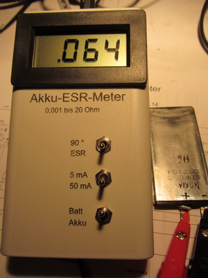

zur Beurteilung eines großen Vorrats an alten LiIon-Zellen habe ich mir
ein Messgerät für den Innenwiderstand gebaut. Bekanntermaßen ist der
Innenwiderstand keine konstante Größe. Bei sehr kurzzeitigen Belastungen
habe ich einen wesentlich kleineren Widerstand gemessen, als bei langer
Belastung. Ich habe mich für 5ms Stromdauer entschieden und den Wert als
ESR (equivalent series resistance) bezeichnet in Anlehnung an die Angabe
bei Kondensatoren.

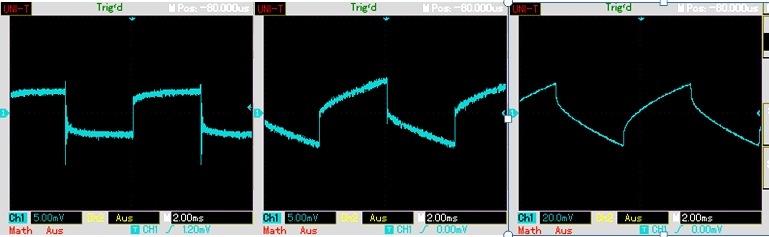

Zur Veranschaulichung der Zeitdauerabhängigkeit habe ich im Anhang den
Spannungsverlauf bei 3 unterschiedlichen Akkus dargestellt:
1. ein Akku-Pack 3s2p aus einem Schrauber mit einem typischen Verlauf
und stabilem Wert nach ca. 1ms (ESR-Wert=80mR; 90°-Wert=6).
2. ein gleiches Akku-Pack mit einem langsamen Verlauf, der Endwert ist
nach 5ms noch nicht erreicht (ESR-Wert=78mR; 90°-Wert=29).
3. ein entladener 9V-NiCd-Akku mit einem extrem langsamen Verhalten. Man
sieht den kleinen ESR zu Beginn als Sprung und dann fast eine Rampe, die
wohl noch lange ansteigt (ESR-Wert=2R08; 90°-Wert=1840).
Dieses Verhalten ist der Grund für eine spezielle zusätzliche
Messmethode, die die Differenz der 1. und 2. Hälfte des Anstiegs misst.
Dieser Wert wird mit einem Synchrongleichrichter und 90°
Phasenverschiebung gemessen. Dieser 90°-Wert dient zur Beurteilung der
"Inkonstanz" des ESR.
Nun zur Schaltung: Die Ansprüche waren:
1. ESR-Messung ohne den Akku zu belasten, d.h. Wechselstrommessung.
Dadurch kann der ESR beim Laden und Entladen parallel gemessen werden,
ohne den Strom zu beeinflussen. Gewählt wurden ± 50mA bei einem
Vollausschlag von 2 Ohm.
2. Akku-Pack-Messungen bis 21V.
3. Messung von kleinen 9V-Zellen. Dazu Umschaltung auf ± 5mA und
Vollausschlag 20 Ohm.
4. Messung von Batterien. Dazu Umschaltung auf Gleichstomimpulse.
5. Kelvin-Klemmen für genaue Milliohm-Messung.
Die Schaltung (von links):
1. Spannungserzeugung +5V und ca. -4V für das DVM und die OP. Zusätzlich
-1,24V für den 4066, da das Messsignal eine Wechsel-Spg ist.
2. Der Tiny85 macht die Rechteck-Spg für den Strom-Sollwert und das
Schaltsignal für den Synchrongleichrichter (0° und wahlweise 90°)
3. Offset-Regelung für den Kondensator C1. Zur
Gleichspannungsunterdrückung der Akku-Spg wird der Strom über C1
eingespeist. Die Spg am neg. Anschluss von C1 läuft durch Unsymmetrien
schnell weg und wird durch die Offset-Regelung auf +1,24V gehalten. Bei
+1,24V wird C1 auch bei kleiner Akku-Spg nicht umgepolt. Damit die
Offset-Regelung funktioniert, ist der Inverter-OP notwendig.
4. Stromkonstanter für ± 50mA(5mA). Der Ist-Wert wird an 1(10)Ohm
gemessen.
5. Am Test-Akku wird das Signal mit Kelvin-Klemmen abgenommen und der
Gleichspannungsanteil durch C3 entfernt.
6. Das Signal wird mit Differenzverstärkern gegenphasig verstärkt.
7. Der Synchrongleichrichter macht daraus das
Gleichspannungs-Messsignal.
8. Das DVM ist potentialgebunden an +5V gegen Com angeschlossen. Dazu
wird die interne Referenz durch geänderte Vorwiderstände auf einen
Vollausschlag von 400mV gebracht. Für die Batteriemessung mit
Gleichstromimpulsen entsteht nur die halbe Mess-Spg. Dazu wird der
Messbereich auf 200mV Vollausschlag umgeschaltet. Bei 5mA-Messstrom ist
der Vollausschlag 20 Ohm, dazu wird nur der Dezimalpunkt umgeschaltet.
Bin mal gespannt, was ihr zu der Schaltung sagt. Man kann vieles
sicherlich auch anders machen. Der Vorschlag ist nur als Anregung
gedacht.
Gruß von Hermann

Die bisherigen Erfahrungen mit dem Akku-ESR-Meter haben auch nicht die
Erkenntnisse gebracht, die ich erwartet habe:
Der ESR-Wert ist sehr konstant. Er ist unabhängig von:
-Messstrom -DC/AC-Messung -Laden/Entladen -voller/leerer Akku
Ich habe während eines vollen Zyklus (Laden/Entladen) gemessen und fast
keine Änderung festgestellt. D.h. ich hätte jetzt die Schaltung
vereinfacht: ein Strombereich (z.B. ±20mA) und Versorgung mit
9V-Batterie, da eine Dauermessung wenig Sinn macht.
Der 90°-Wert bleibt aber interessant, er zeigt die Differenz des
ESR-Wertes für die 1. und 2. Hälfte des Stromimpulses, und das deutet
bei großen Werten auf einen Problem-Akku hin.

Ich würde eher sagen daß Du die Asymmetrie des Signals im Moment der
Phasenverschiebung messen tust. Vermutlich entspricht sie dem momentanen
ESR im Moment der Phasenverschiebung.

Der thread ist historisch, aber ESR eines Akkus messen nützt nichts,
wenn man es nicht genau so macht wie der Hersteller im Datenblatt, und
der misst meist nach  IEC 61951-1:2005
10 Sekunden für Akkkapazitât moderater Entladestrom, 3 Sekunden deutlich
höherer (8-10x so hoch, so C/100 zu C/10) aus Spannungsdifferenz
Akkuinnenwiderstand berechnen.
Das liefert ziemlich genau dasselbe wie kondensatorgekoppelt 50Hz
anzulegen und die resultierend Batteriewechselspannung zu messen und ins
Verhältnis zum Verschiebestrom zu setzen.
Während Messungen mit 1kHz deutlich geringere ESR liefern, untauglich
für Gleichstromentladung aber kennzeichnend für Abblockeigenschaften.
